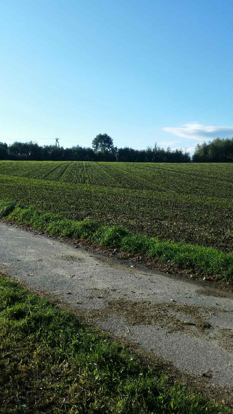

16 minut temu, WiesiekTraktorzysta napisał:
ja to myślę że było zbyt mokro i woda zamiast wsiąkać w dostatecznie spulchnioną ziemię po zasiewie zrobiła zastoiska tam gdzie było bardziej ubite i stąd późniejsze wschody (a pas cały mam praktycznie przy granicy 2 i 3 rurka jakby nie zasiał, ale raczej było zasiane... przynajmniej u mnie taki efekt mógł wystąpić..., głębokość siewu wykluczam a zanieczyszczenia też (kwalifikat), swoje osiane wzeszło równiutko, choć na koleinach potrzebowało ten dzień, dwa więcej.
Na zdjęciach wygląda jakby uprawa przedsiewna głęboszem jakimś z szeroko rozstawionymi słupicami była robiona i tam gdzie poszedł głębosz tam wschody większe a tam gdzie nie to potrzebuje więcej czasu bo woda zbyt słabo wsiąka. No ale to tylko takie dywagacje, może całkiem błędne.
Możliwe że woda bo są miejsca gdzie widać że mokro.  Nie było głębosza w tym roku. Była orka w sierpniu pod koniec. Potem 400kg Polifoski 8 i talerzówka. Po talerzówce wirowa brona plus siewnik. Czyli co? Mówisz że to powinno wzejść? Każde ziarno praktycznie wykiełkowane w ziemi i miejscami gleboko... teraz jeszcze z 2 3 dni slonka i potem jakis deszcz ale z 1 dzien max. Pulchno było po zasianiu. Woda glebe trochę zbiła bo to glina

teraz raz jeszcze przeczytałem, piszesz o siewie 25.09, dziś 06.10 - dopiero 10 dni, pszenica nie raz wschodzi pod 3 tygodnie, tak więc na spokojnie, jak kiełkuje to pewnie za 2-3 dni wyjdzie na wierzch. U nas akurat pogoda nie rozpieszcza, chłodno, deszczowo, to zboża kiszą się w ziemii, u tych którym się udało posiać przed 20.09. Jeczmień jakoś już wygląda ale pszeniczki marnie.

Wizualnie było naprawdę fajnie. Być może błędy zostały popełnione. Udało się fajnie spulchnić glebe i miejscami poszło ziarenko głęboko. Była talerzówka po orce i brona wirowa i siew. Ta woda rzeczywiście mogła mieć wpływ bo to glina i musiało związać ją i ciężko ma wyjść. Tak mi się wydaje. Nie wiem. Zobaczymy 2-3 tygodnie. Mam nadzieje że to wyjdzie. Tak jak pisałem. Ziarenka w ziemi są wykiełkowane. Tylko na zewnątrz ich niema. Tam gdzie płytko tam już widać.

wyjdzie na pewno, chyba że zastoisko wody kompletne (znaczy się staw ;)) utrzyma się to 2-3 tygodnie w co wątpię...

56 minut temu, Samsung123321 napisał:
Jak u was wschody? Siana 25 września. Na jednym polu tak jak tu na fotce ( fotka taka byle jaka wiem) czyli wschodzi ale nie równo, na innym ledwo co widać, a jeszcze innym są place gdzie siedzi w ziemi. No było mega mokro już 2 dni po zasiewie bo padało cały czas przez 4 dni. Od 2 dni cieplej jest i słonko.
Odmiana Patras. Może ta odmiana tak ma. Wilgoci nie brakuje. Narazie tak oo bym powiedział.
Siew raczej nie popsuty. Nowym Pottingerem to było siane. Miejscami dość głęboko wyszło może temu.
