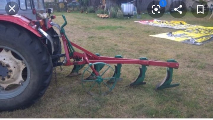

Pytanie dotyczące uprawy ścierniska po pszenicy, słomę zostawiam. Posiadam taki pług jak na załączonym zdjęciu. Jakie macie pomysły żeby się nie zapychał, a dodam że zapycha się po dobrze okoszonym zbożu i zebranej słomie. Myślałem nad dorobieniem krojów tarczowych przy każdej skibie żeby cieły resztki pożniwne.
Te lemiesze z Waryńskiego za 70zł coś warte do niego czy lepiej coś za 20-30zł?
Kupiłem z dłutem do 2 skibowego :)
Do 30 czy 60 u nas nikt takich sprzętów nie ma. Wszyscy mają ciągniki powyżej 80km. Zdaży się wyjątek że ktoś sobie wynajmie zestaw. Ale z tych "kitkarzy" to naprawdę nieliczne osoby, więc zostaje mi ten pług... ewentualnie 2 skibowy, ale wapna nie chce głęboko odwracać bo później orka pod rzepak.
polecam zainwestować w odkladnie i piersi połśrubowe koszt ok 260zl ale różnica mega, w tym roku zainwestowalem w moje u3 i to była bardzo dobra inwestycja, na wszystkich polach planuję podorywke po ściętej slomie. Czytałem w necie że wchodzi do nas wyż od środy który przyniesie upały i brak deszczu na najbliższe 10dni

Te co mam wyglądają mi trochę na takie, musiałbym porównać na żywo, ale nie wiem czy nie lepiej ażurowe, albo poprostu śrubowe. Jak możesz to podeślij link do twoich
