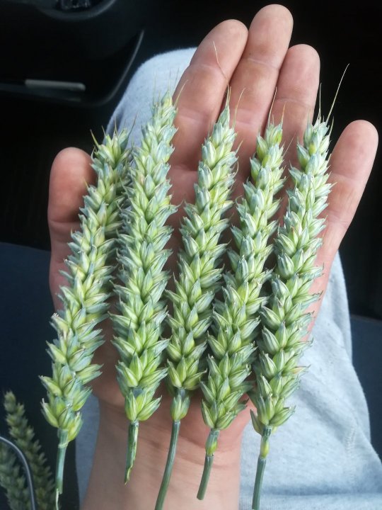

50 minut temu, Mareg napisał:
Pszenica Desamo na dzis
Jaka ochrona poszła i ile w czystym? wyglada mega

W czystym 220 kg N, 130 kizerytu
T1 0.6 propiko prochloraz tebu, 0.3 fenpropidyna, odżywki mikro adob T2 adexar 1.25-1.4l odżywki robak T3 tebukonol
A jaka obsada tej pszenicy? Zdjęcia zerwanych kłosów piekne, po 4 ziarna w pięterku.  Pokaż zdjęcie pszenicy na polu 😉
