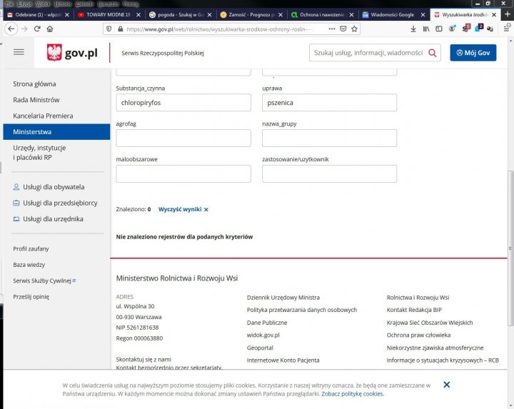

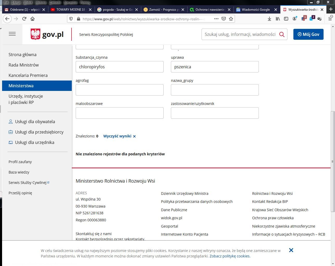

azoksytrobina i cyprokonazol? Pszenicy na pewno nie zaszkodzi nie mniej w innych uprawach ma karencje rzędu 30-35dni stąd w zbożach zalecany tylko do końca kwitnienia i tylko dla tego tak że na zimowych raczej może byc za krótko ale dla jarych....
nawymyślali tych nazw i aż sprawdziłem ulotkę bo w elektronicznej branży ta nazwa kojarzy mi się z bublozą (no ale to nazupełniej przypadkowe skojarzenie) i tam e tej ulotce takie coś nie daje mi spokoju cyt - "W przypadku wcześniejszej likwidacji plantacji sadzenie lub sianie roślin następczych możliwe jest po upływie 6 miesięcy od ostatniego zabiegu środkiem."
oni czytają ze zrozumieniem te ulotki które sami piszą? xD
https://www.adama.com/documents/597665/11099643/Skymaster_280_SC_etykieta_2020.pdf
w etykiecie środka Amistar Xtra 280sc którego nota bene ten skymaster jest podróbą na ten przypadek jest - "nie dotyczy"
jeśli oni tak skopiowali środek jak ulotkę:o
oczywiście żartuję bo Adama raczej jeszcze od nich bubla nie kupiłem i wszystko dziala jak powinno.
