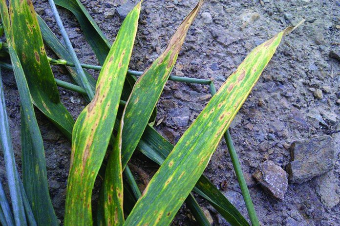

Witam,  co powoduje takie zasychanie końcówek liści flagowych jak na załączonych foto przez yacenty.
Zaznaczę że u mnie w okolicy większość roślin posiada takie "efekty" zarówno te intensywnie uprawiane jak i te tak na ubogo.
Zastanawiam się ponieważ zgodnie z literaturą liść flagowy odpowiada za dużą część plonu.
  • Root Admin
kolega twierdzi, że po tych większych deszczach zaczeła mocniej płynąć woda i chemia w roślini i może to wyglądać jak efekt po triazolach, ale że ostatni zabieg był robiony 2-3.06 to ten trop raczej upada.
Bite pół godziny debatowaliśmy co może być, może to być septorioza która już gdzieś idzie z dolnych liści. Sugestia była taka - przywal 200g tebukonazolu i spij spokojnie do zniw.

U mnie również podobne objawy, jutro ma być okienko i spróbuję wjechać. Zwłaszcza że nie robiłem t3
drobny napisał:
Zajeżdzam dzisiaj zobaczyć Wilejkę a tam podflagowy i flagowy prawie zjedzony przez DTR-ke :/ T2 robiłem 125g Azoksy+160g Tebu O chorobach kłosa nie wspomne
U mnie to samo nie ma już połowy liścia flagowego, tebu uratuje to co zostało z flagowki?
Pszenica ozima Tebu
- mączniak prawdziwy, rdza brunatna, septorioza liści, brunatna plamistość liści, septorioza plew, fuzarioza kłosów .
