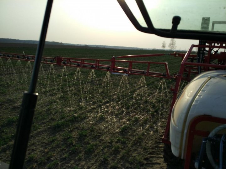

58 minut temu, ursusek902 napisał:

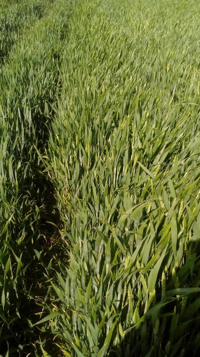

Sąsiad tak miał jak miał luzy na belce i bujało się przód tył.
Coś w tym może być - @yacenty masz zawieszany ciężki opryskiwacz, szybko jeździsz, na radialkach może następować efekt bujanie góra- dół.
W momencie  dobicia opony/przyziemienia ciecz dostaje dodatkowego przyspieszenia i szybciej spada na określoną jednostkę powierzchni.
Ps. Proszę się nie śmiać z powyższego wywodu😁

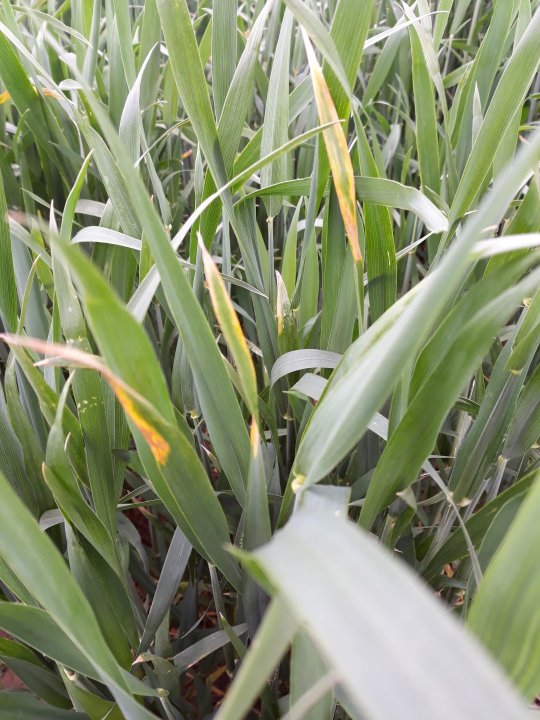

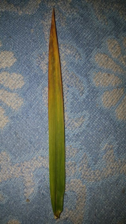

U mnie też występują takie końcówki liścia flagowego. Mam dwa podejrzenia:
1. Na kilka dni przed silnym przymrozkiem zastosowane Elatus Era 0,75l + Stiff NT 250 EC(trineksapak) 0,1l
2. Wirus żółtej karłowatości jęczmienia
troszkę mi się buja ale żeby aż takich cudów narobić?
druga sprawa - nie wiedziałem i lałem rsm na niebieskich dyszach z bardzo dużym ciśnieniem dochodzącym do 5bar
tak wygladało lanie rsm
Wyraźnie widać bujanie i w linii góra dół jak i przód tył. I to to cofanie belki do tyłu będzie odpowiadać za zebrę - będą miejsca z dawką x2.

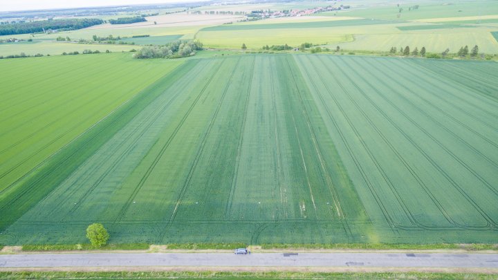

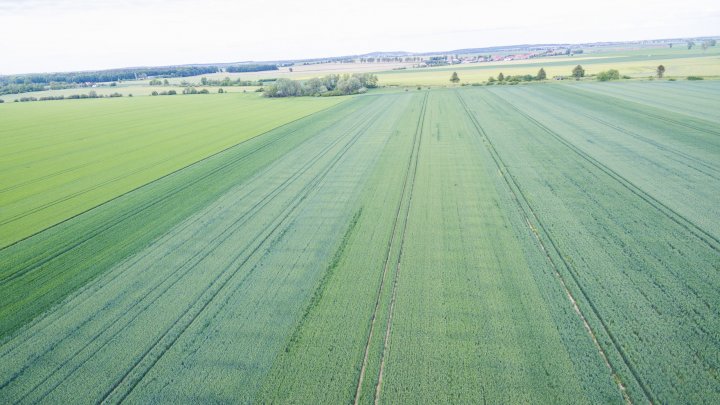

Lata ta belka jak żyd po pustym sklepie
Ciemniejsze  miejsca dostały 150% a jaśniejsze 50% dawki
Dodatkowo widać im dalej od ścieżki tym bardziej ciemniejszy kolor.
Widac że wina belki w opryskiaczu ,rozsiewaczem by było równo i szybciej,ta belka nie nadaje sie do oprysku,tym bardziej że mala predkość
U mnie RSM rozlewają - na małym ciśnieniu sobie ciurka, strumyczek, a nie mgiełka
wtedy zakłada się węże i leje bezpośrednio na glebę, nie na rośliny
albo kołpaki do RSM i wtedy wygląda to tak, jak poniżej, wiatr nie znosi, nie ma pylenia a wysokość rozlewania nie ma takiego znaczenia

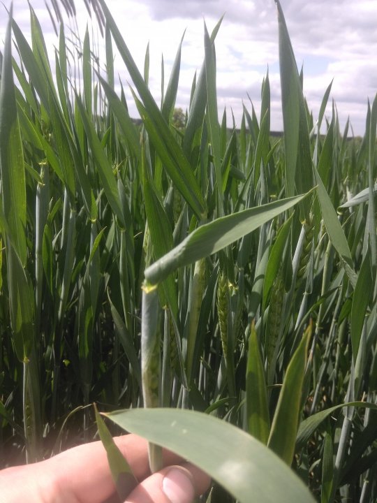

4 godziny temu, Jacek123 napisał:
I niektóry flagowy poskręcany
Dowiadywałem się dziś u pani w sklepie z SOR mówi że nie pierwszy raz się z czymś takim spotyka jak jest zimno. Mówi że się rozwinie
