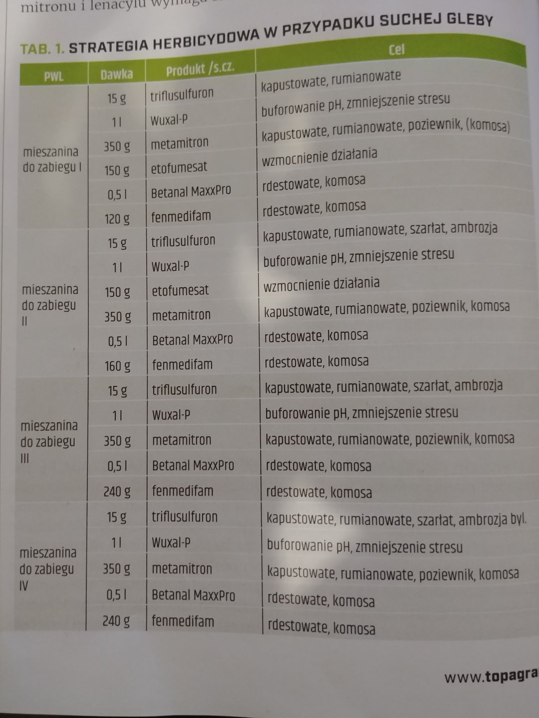

A Betanal max masz?
Pewnie ze mam, a czemu miałbym nie mieć? A RSM przed siewem też ma negatywne skutki na wschody? Ktoś stosuje?
