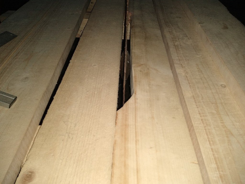

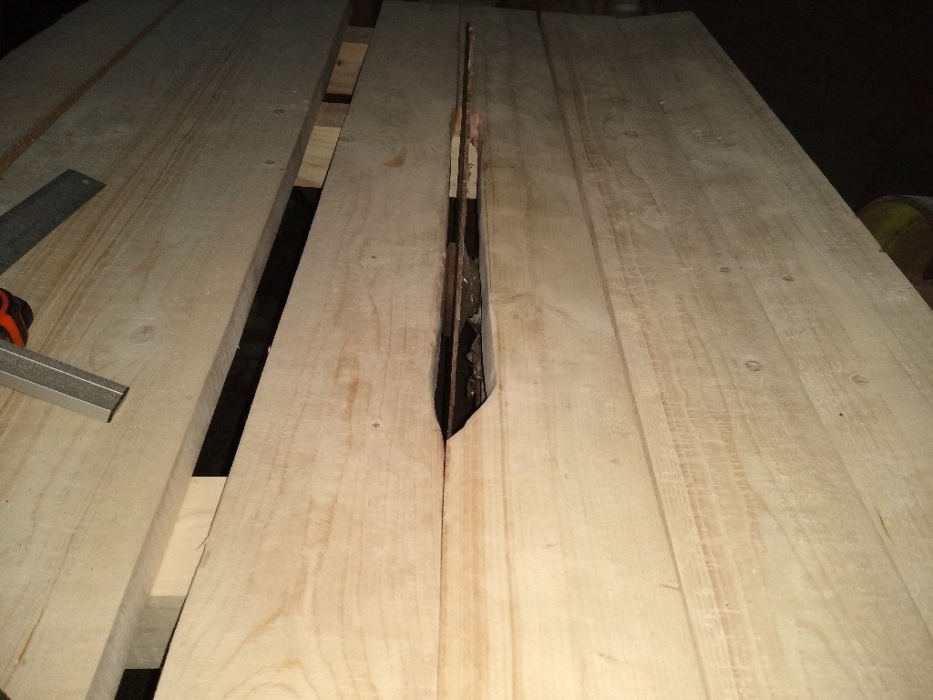

Szybkie pytanie, jak będzie lepiej
- łączenie desek naprzeciwko piły,
- łączenie desek przesunięte

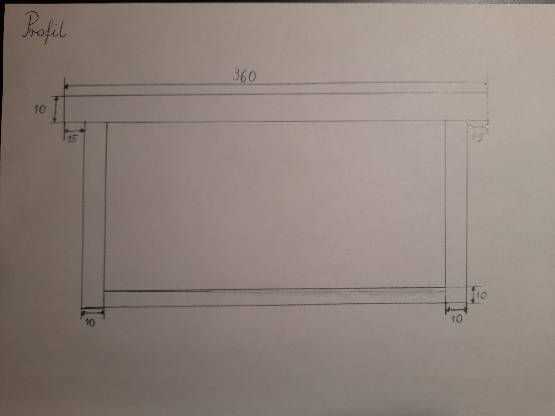

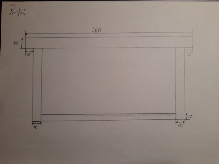

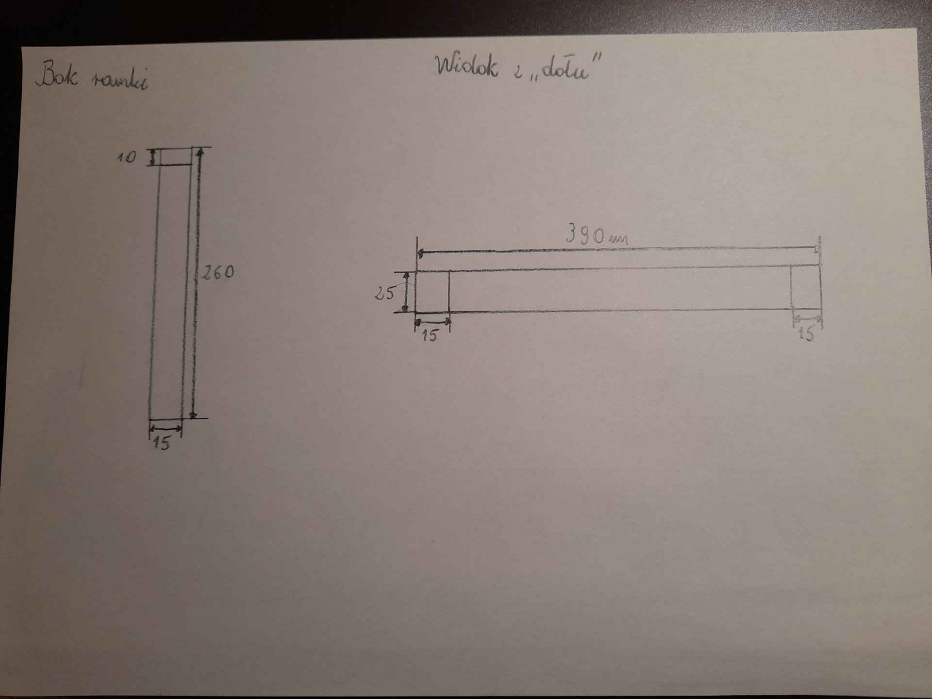

@Narko Takie coś wymodziłem. Widok całej ramki, boku i widok od spodu. Wszystkie wymiary w mm, nie zaznaczyłem tu, że poszczególne elementy są na "wpust". Jest to zwykła prosta ramka, bez odstępników i nie hoffmanowska.

ja bym łączył na środku piły

17 minut temu, daron64 napisał:
No to tak też zrobię :)
A jeszcze jedno pytanie, robił ktoś samodzielnie jakaś osłonę na szajbę? Chętnie bym to jakoś zabudował, ale nie mam pomysłu jak
Ja bym łączył, że jedna cała deska bez skrobania, druga wyskrobana pod Pile.
Co do osłony , wycinasz pasek blachy(1.5 - 2 mm) na długość całego obwodu, a szerokość taka żeby było jak przyczepić a nie tarło o szajbe. Docinasz "DEKIEL" i spawasz. Masz wtedy sztywna i solidna osłonę. Chyba że chcesz osłonę tylko na górna szajbe, to analogicznie, tylko ucinasz tyle ile potrzebujesz.
Rysunek techniczny miałeś w technikum, że wymiary w mm?

Tak. Były podstawy. Tu to bardziej odręcznie- nie starałem się aż tak bardzo, aby ogólny zarys zachować.
No to mamy dwie odmienne opinie co do łączenia. W sobotę bede kończył docinanie to zobaczę jak to ostatecznie zostawię. Z przesunięciem tylko chyba tyle lepiej, że z czasem jak zaczną się podawać dechy, to przed piła będzie równo. Przemyśle jeszcze
Moim zdaniem wytnij piłą spalinową miejsce na piłę w środku deski.  Ja jak miałem piłę na łączeniu desek to z jednej strony piły jedną deska się zagieła a z drugiej strony nie i stół był nie równy.
Myślałem z początku o tym, ale nie mam takiej deski szerokiej. Wszystkie takie jak na foto. Właśnie tego wichrowania trochę się obawiam, tyle że co ja tam będę ciał. Teraz mam kupę po rozbiórce obory i potem za parę lat jak kolejny budynek będę rozbieral.
