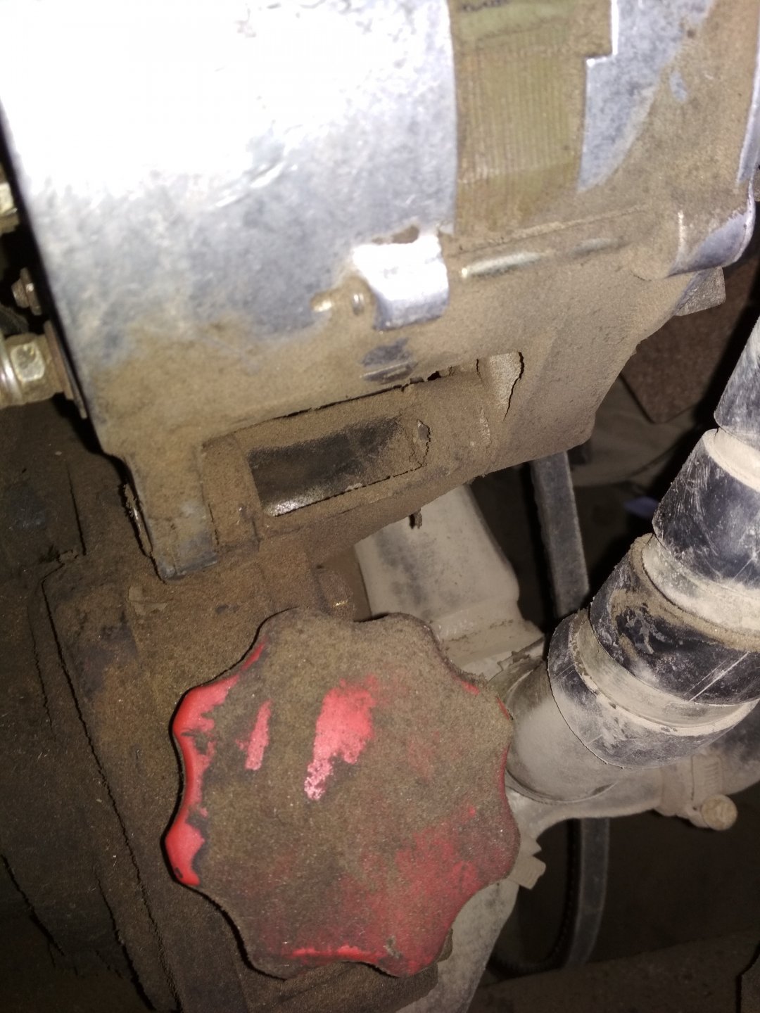

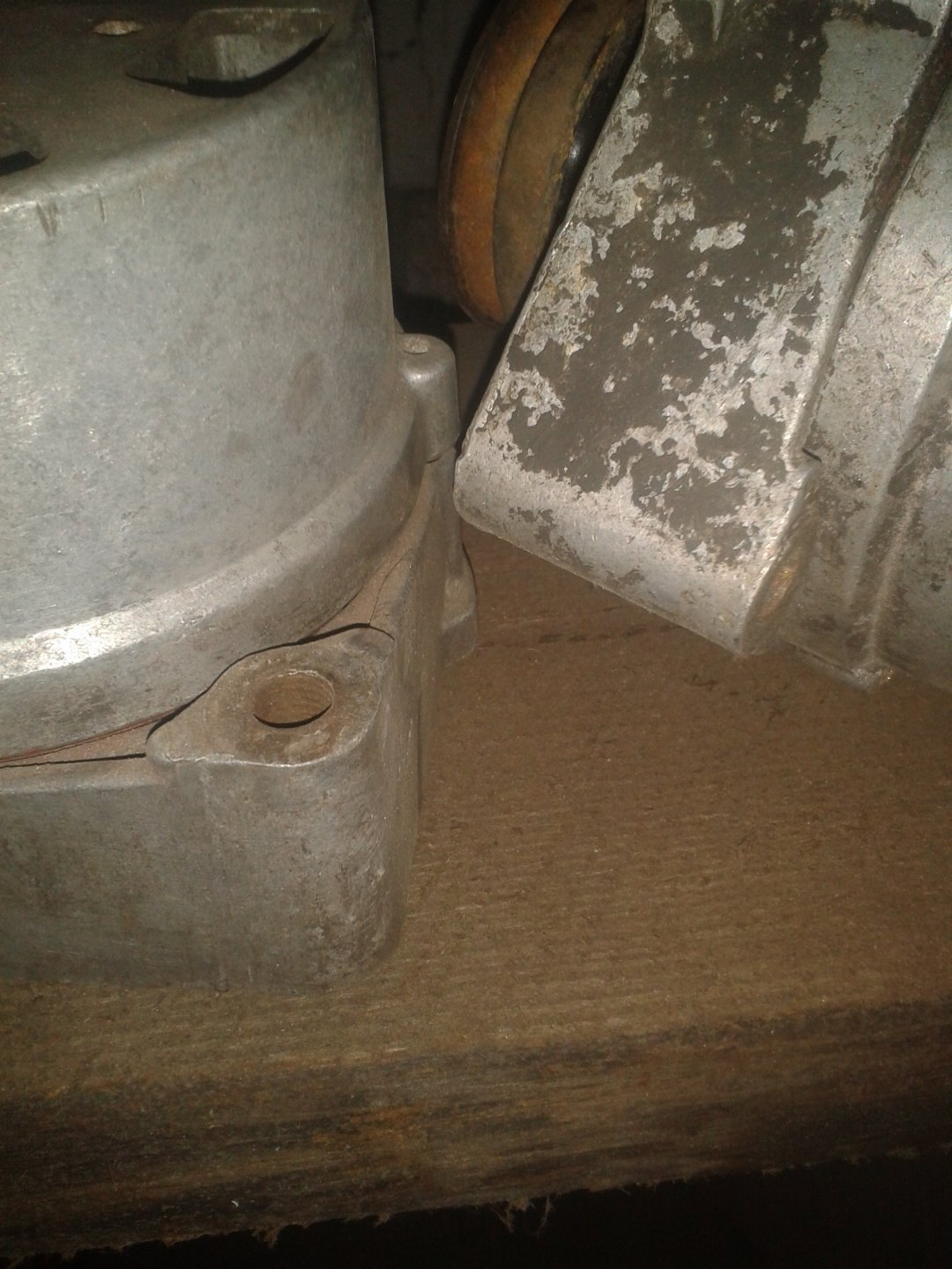

@Belaruss820 W felci chyba jest pasek wielorowkowy. W zetorze masz 1 czy 2 paski ? chyba w felci przez większą wydajność prądową jest grubszy pakiet blach stojana i alternator jest dłuższy , w zetorze masz 1 szerokie ucho mocujące w przedniej pokrywie czy po jednym wąskim w obu pokrywach ?
Koło na jeden pasek w zetorze,nie rozumiem tego ucha mocującego? Chodzi o to co przechodzi śruba?przez dwa otwory przechodzi jeśli o to chodzi. Czyli może być tak że będzie za długi i wtedy nie zrowna się z resztą kół?

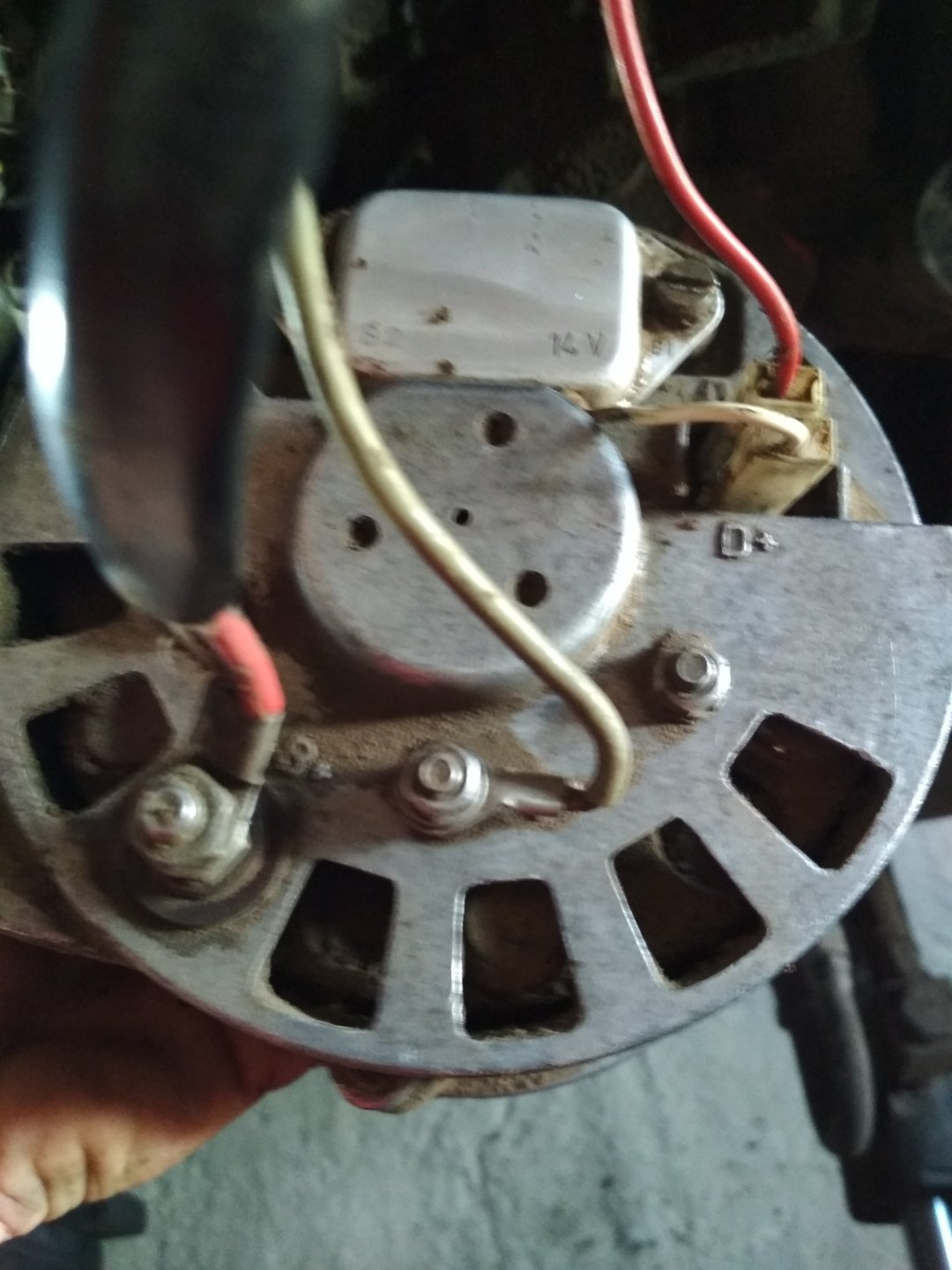

U siebie stary miałem kombinowany. W sklepach mieli Magnetona, albo expom. Wziąłem magnetona 70A, ale expom też brałem na przymiarkę. W obu musiałbym kombinować. Teraz mam na jeden pasek
Nie chce mi się nowego kupować, oddać stary do regeneracji (do wymiany komutator za grosze ale robocizna do tego dochodzi),taniej wyjdzie ze skody kupić,najlepiej to z favoritki ale felicii też ujdzie,aby mocowanie było dobre do ciągnika,a koło zawsze mogę przełożyć że starego
1 godzinę temu, Belaruss820 napisał:
W zetorze mam magnetona 55A 14V, mam okazję kupić ze skody felicii też magnetona tylko że ma 70A 14V. Czy to nie ma znaczenia?numer seryjny jest taki sam(wkońcu czeski).
Nie przeszkodzi mu, będzie działał tak jak trzeba
Nie wiem jak jest w zetorze ale montowałem do 60 do 30 do 3p i większego problemu nie było. Jedynie na co zwracałem uwagę to żeby było koło na zwykły pasek i żeby pasowało mocowania i naciąg. W sensie dajmy na to 60 żeby mocowanie wyszło od góry A naciąg od dołu odległość żeby się zgrywała to zawsze dłuższa szpilka i się ustawiało dystansami z naketek i podkładek liniowosc kół pasowych . Podłączyć kontrolke i przewód pradowy i tyle roboty.

myślałem że masz pojedynczy szeroki uchwyt mocujący jak w starszych na zdjęciu ,jak szeroki jest ten uchwyt dokręcany do bloku albo ile masz między tymi uszami w alternatorze  ? w felci jest 65mm
