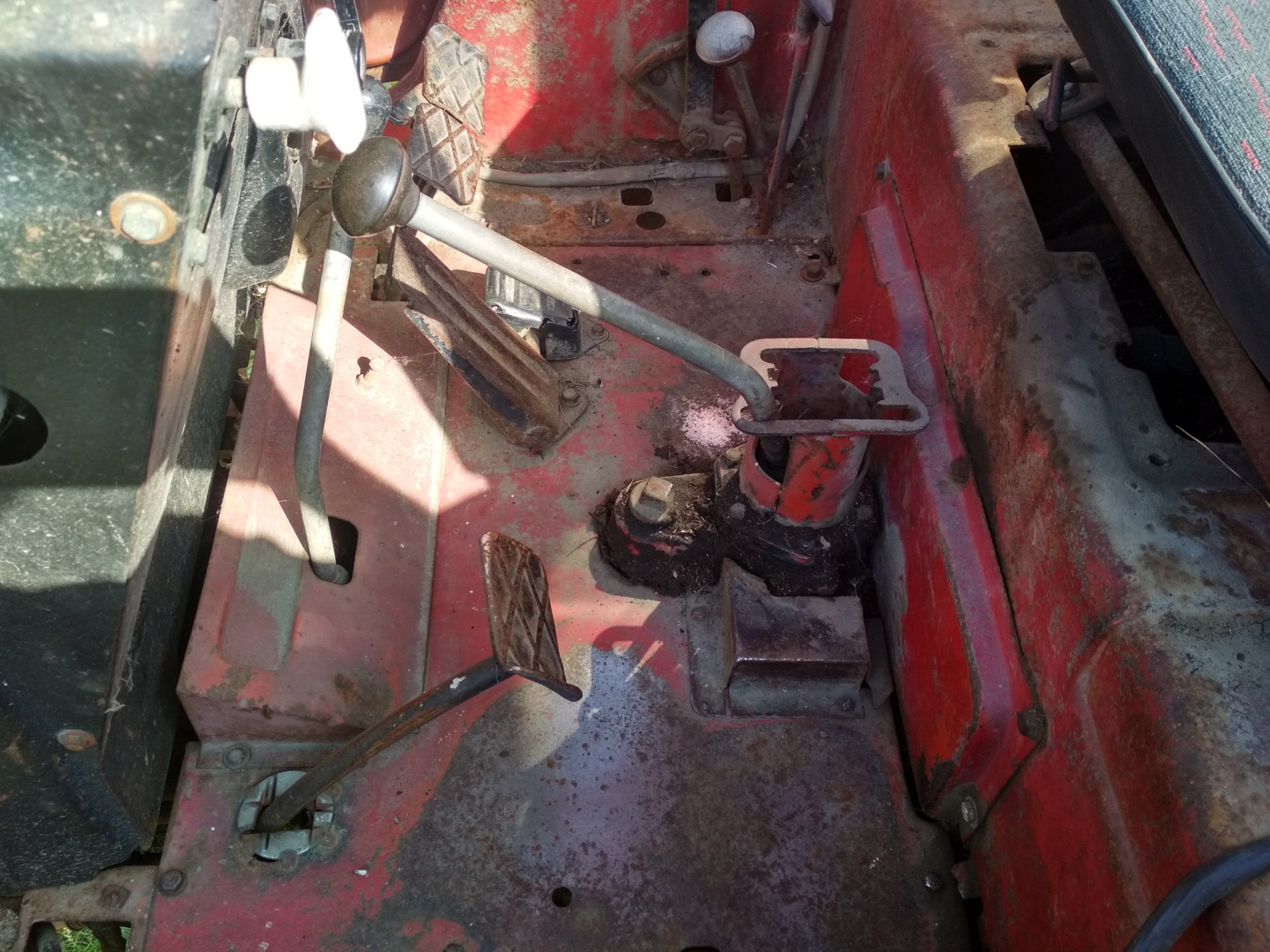

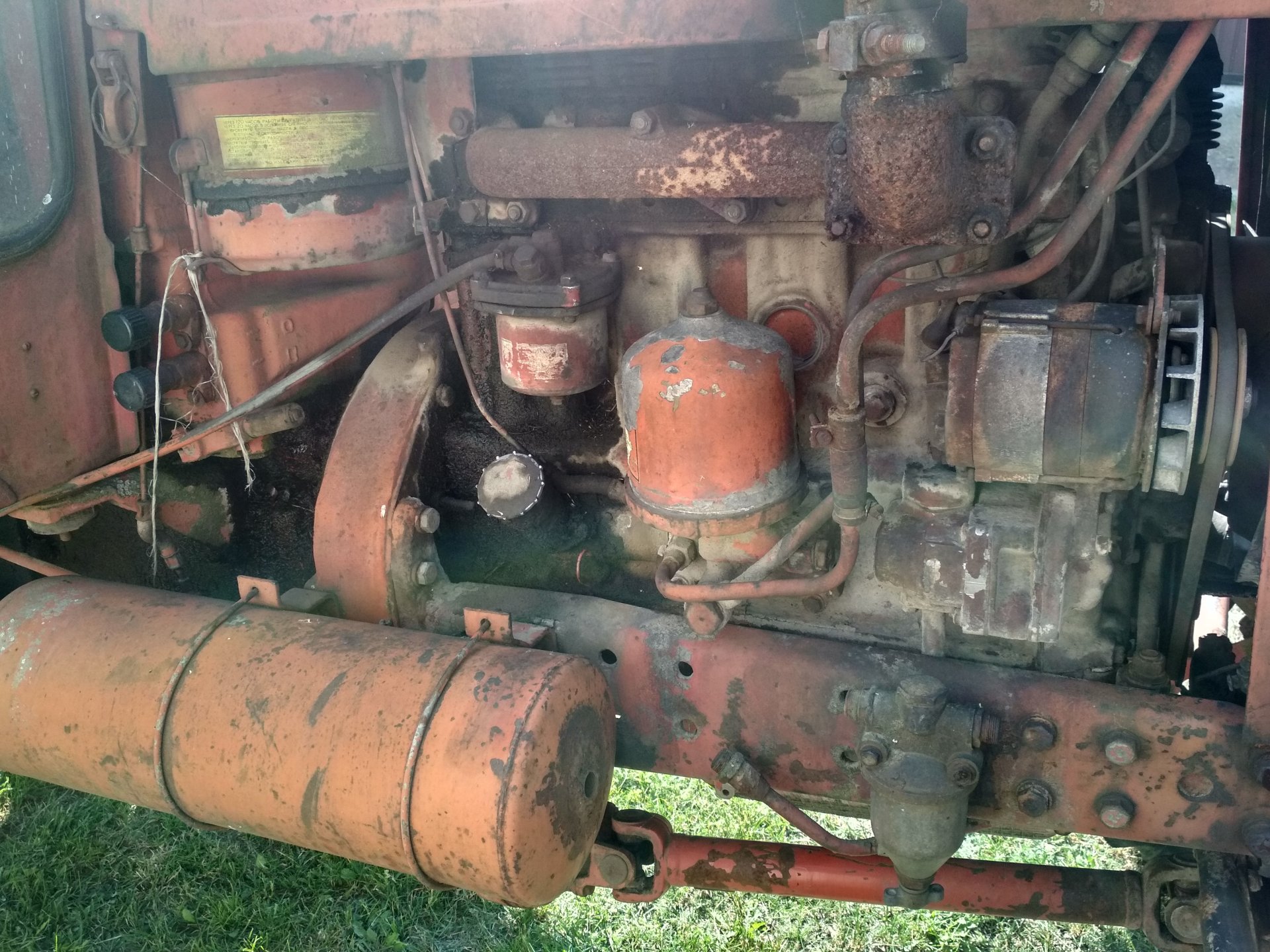

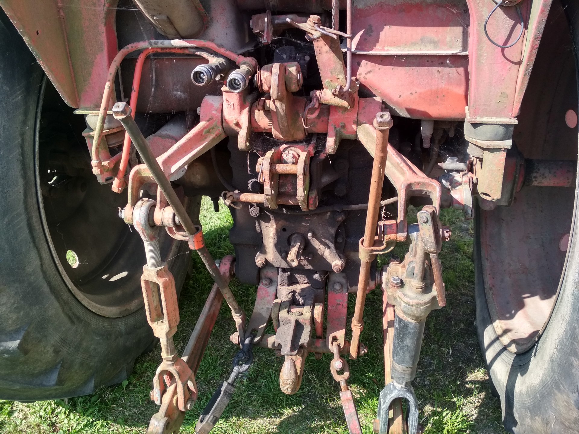

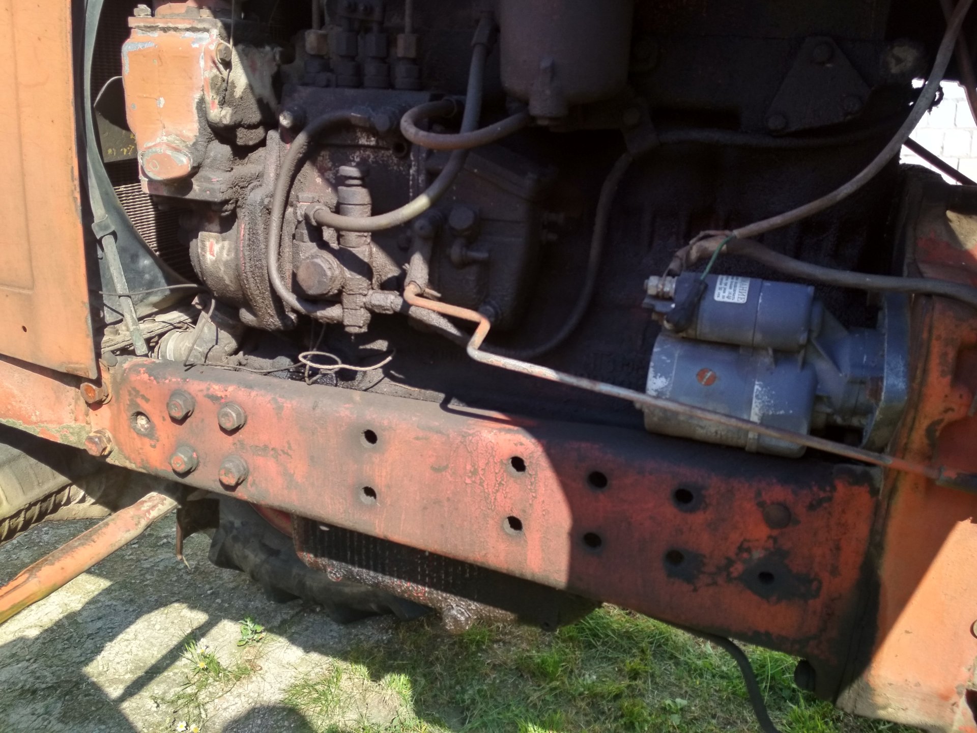

Stara kabina czyli ta okrągła do której cholernie niewygodnie wejść. Według właściciela ciągnik stoi od wiosny nie odpalany, co by się zgadzało bo pod kołami trawy brak, a odpalił od strzała z urządzenia rozruchowego, bo akumulatora brak. Praca silnika ładna. Jest oczywiście ulany tu i ówdzie. Opony jeszcze orginalne, przednie wyglądają struchlałe. Do zrobienia elektryka i uszczelnienia.
Edytowane przez Morion
Wygody tu nie znajdziesz, kabinę można trochę wytapicerować, dach wyłożyć gąbką i będzie ciszej niż w C-360. Wspomaganie przerabia się na orbitrol, bo to orginalne serwo jest mało precyzyjne. Części dostępne i w przystępnych cenach. Poza pierdołami niewiele się psuje, a jak już, to można naprawić w rozsądnej cenie. Jest cały wątek o tych ciągnikach na forum.
Tutaj widzę nie ma już prawie instalacji pneumatycznej , poza tym wygląda na kompletny, kabina nawet w niezłym stanie.
