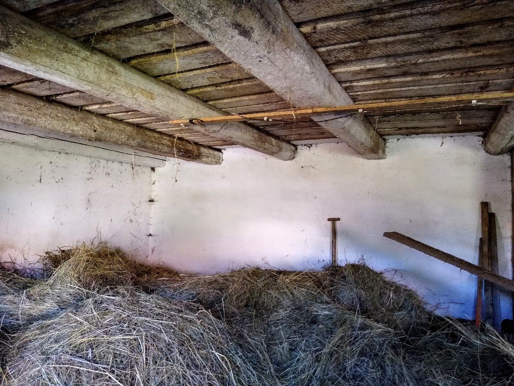

3 godziny temu, jahooo napisał:
Wydaje mi się, że strop będziesz musiał rozebrać, bo inaczej nie wykiprujesz wywrotki
A czego w tym filmie nie rozumiesz ? :D Cytując klasyka - piłka - bramka - gol
No jasne, że muszę się pozbyć stropu. Nawet już mam zastosowanie dla belek :)Bardziej chodziło mi o to, czy taki drewniany strop usztywnia jakos cała konstrukcje i czy nie ma przeciwwskazań żeby się go pozbyc

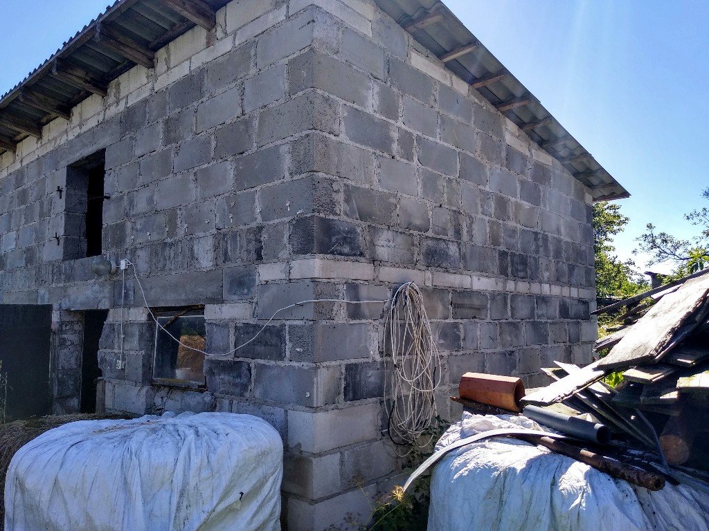

Na Podlasiu tzw. bałki są zaklinowane w murłacie, który zresztą leży na nich. Usunięcie wszystkich bałków może spowodować rozjechanie murłatów, a następnie złożenie dachu.
Nie czytałeś uważnie - budynek ma ok 5-6m wysokości, a strop jest na 2m. To była obórka a nad nią składane było siano. Nad drugim poziomem nie ma żadnego stropu tylko goły dach.
Darek na czym leżą w końcu u Ciebie krokwie jest płotew/murłata  ?? Jeśli jest a na 99% jest to strop możesz rozbierać spokojnie.
Up. Dach jednospadowy to nie ma siły na rozpieranie, wątpię by strop trzymał ściany zwłaszcza gdy jest drewniany i na wysokości 2m.
Edytowane przez Rolnik_z_Podkarpacia
2 godziny temu, slawek74 napisał:
daron sprawdź czy strop nie wiąże ścian bo budynek może dach rozepchnąć
Jednak przeszacowalem jej wysokość. W wyższej części ma 4m od posadzki do dachu.
Murłaty są. Z zewnątrz obmurowane. Chciałem wleźć na górę i je obejrzeć i zmierzyć, ale jakieś gówno sobie gniazdo zrobiło i dość złowrogo bzyczalo i dałem sobie spokój. Ale widać od środka, że murłaty są. Z przodu drzwi by się zamurowało i wstawiło normalne okna, a na bocznej ścianie brama. Ale bez jakiegoś związania murów się jednak nie obejdzie, bo widziałem z tyłu pękło parę pustaków. Tylko to znowu koszty, bo trzeba by było chyba dach rozebrać. A jak się rozbierze to pewnie część drewna do wymiany.
Moim zdaniem tego budynku nie da się w tani i prosty sposób przerobić, trzeba by go rozebrać do poziomu stropu, zrobić wieniec i nadmurować w górę.  Może taniej wyjdzie postawić silos niż to przerabiać.

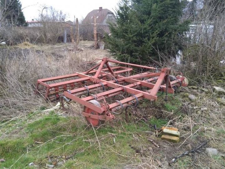

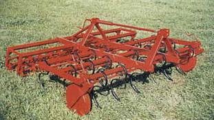

20 minut temu, Pomorzanin1222 napisał:
Ile jest wart taki agregat z 2009 roku mało używany
AGREGATY UPRAWOWE - Pomtor II - - pkt.pl
Komornicze licytacje w województwie zachodniopomorskim. Sprawdź! [zdjęcia]  - gk24.pl
To chyba jakaś przeróbka z kultywatora? Pierwszy raz widzę takie coś.
Początkowo miały być koko tego budynku silosy, ale tak sobie kminilem, że budynek to zawsze budynek. Pogadam jeszcze z majstrem ja ile wycenia taka przyjemność
też jestem tego zdania
z gówna bata nie ukręcisz
I od tego trzeba by zacząć, nie wiem, ile być tam zmieścił, ale sąsiad kupił dwa używane silosy na 100 ton za 8 tys plus swój transport i montaż, do tego wylewka
Nie orginalne nawet tabliczke mają pomtor nowagard
Chcą 1000 zł do negocjacji
Edytowane przez Pomorzanin1222
Generalnie mam gdzie sypać zboże, tylko że tak w głębi podwórka. Ta obórka jest blisko drogi, no i stoi w zasadzie nieużywana od paru lat. Mam jeszcze jeden budynek, tyle że do gruntownego remontu i wtedy całość zboża mógłbym zmieścić blisko drogi, a po sprzedaży miałbym gdzie sprzęt upychać. Nic tam na siłę nie chce robić, po prostu żal żeby stało to puste i niszczało i tak rozmyślam co by z tym zrobić.
A ile bym tam zmieścił? ~6.5x4.5x1.2 xgestosc zboża = ~17t owsa/25t pszenzyta czyli niby niewiele w porównaniu do kwoty jaką trzebaby było zapłacić za robotę żeby doprowadzić to do stanu używalności.
16 minut temu, 6465 napisał:
To daj z 800 myślę że jak wystawisz w okresie siewów to z 1500 powinieneś wziąć.
Tak zzrobie tylko kurde żeby potem to mi nie stało i nie wiadomo ile ciekawe czy szybko sie sprzeda za taki ale starszy na waskich zębach 2.7 metra z 2 wałkami dzielonymi na 3 dałem wiosną 450 zł
kurna. szukałem kawałek starego kultywatora do roboty w truskawkach to poniżej 500 nic nie było.
Ja bym tam w silosy nie pakował kasy a zwłaszcza płaskodenne, największe uwno jakie może być. Jeśli silos to tylko lejowy a takowy do tanich nie należy. Budynek można wykorzystać jako magazyn a później jako garaż czy warsztat więc jak dla mnie warto było by to przerobić.
