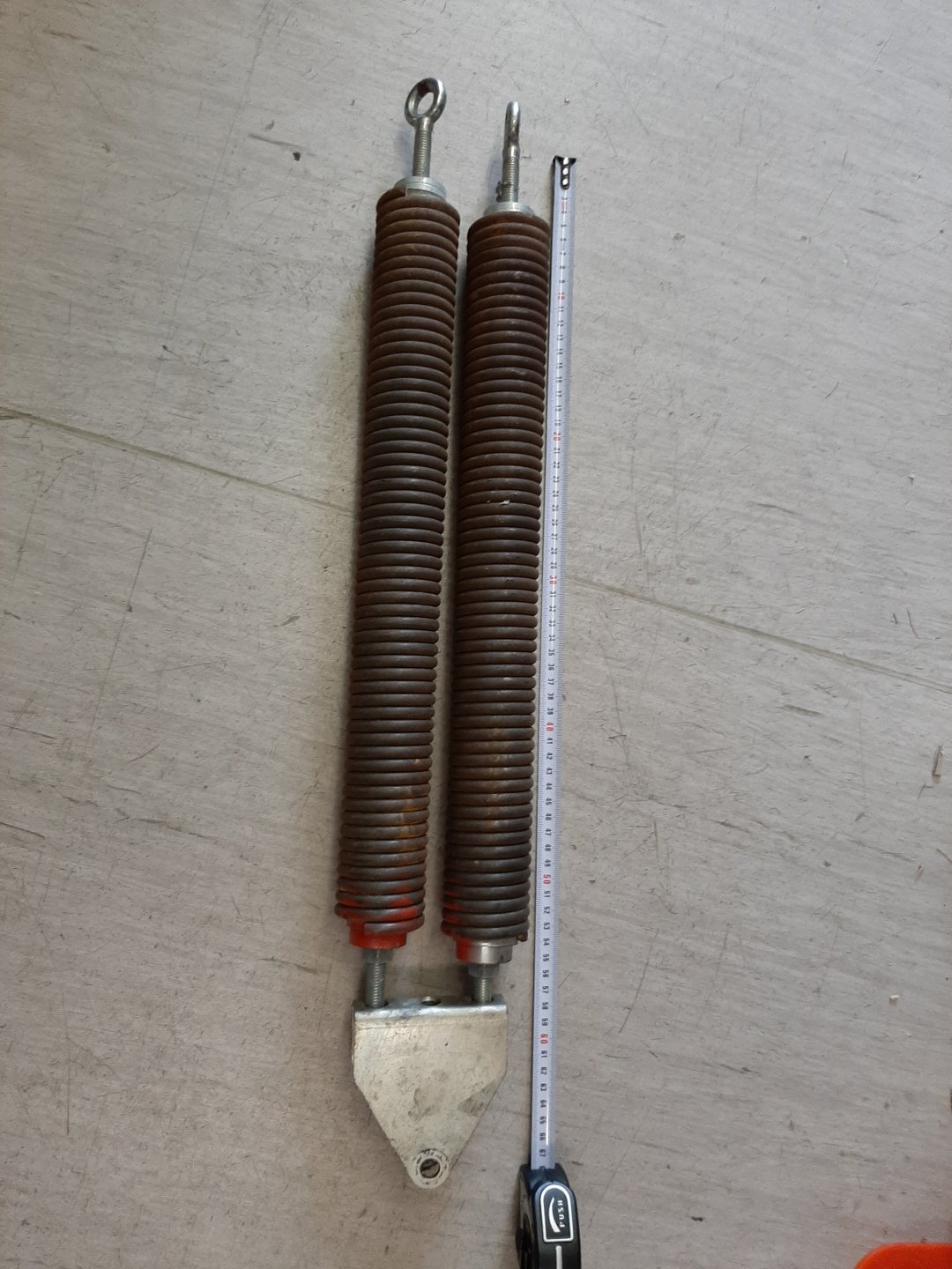

12 minut temu, sumek666 napisał:
Byłem właśnie obejrzeć w sklepie te sprężyny. Ale to jest potężne. Nie jakieś tam lelum polelum.
Pokazuj brat
Takie cos, ok 60cm długie, drut chyba 8mm, średnica sprężyny ok 5cm

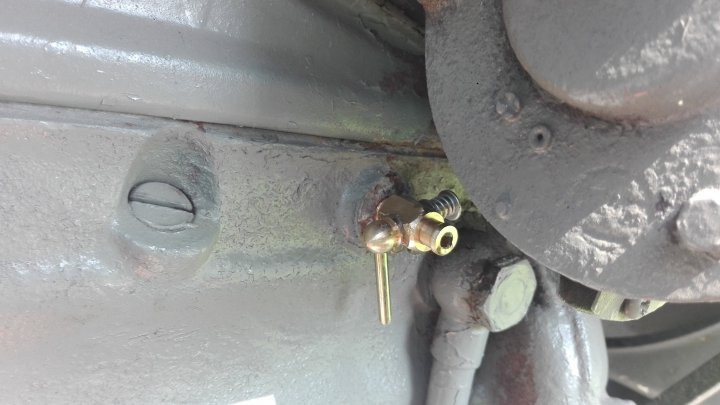

Nowy kranik i już przecieka
Kupilem jeszcze z Waryńskiego taki wykręcany nie kulowy   ,ale gdzies ciężko się go wkręcalo i dalem SB spokój (jeszcze by się urwał )
Są i dobre kraniki tylko trzeba wiedzieć jaki kupić,typowe z częściami do ursusów ze każda inna i co 10 od razu nie działa.
jak masz płyn zalany to wkręć zwykłą śrubę i spokój na lata
1 godzinę temu, mf362 napisał:
@izydor6280
tam.gwint chyba trapezowy czy jakoś zwał . Niegłupi pomysł z tą śruba
Zły pomysł tam gwint jest stożkowy i śruba nie bedzie dobra,zresztą tam jest drobny gwint,
Mam w garażu dobry kranik bo jedna firma robi nieszczelne,oni się różnią,a ja mam dobrej marki,może real foto jak wygląda dobry a jak badziew.
A propos kraników itd
Naku**** mi olej w bizonie w miejscu gdzie ta rurka spustowa wchodzi w miskę. No i czy jak ja wkręcę i uszczelnie na gwincie, to da radę to wkręcić? Bo dostęp ujowy tam strasznie, a przez zimę nakapalo  mi małe jeziorko
