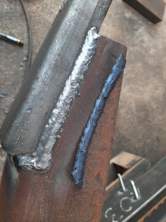

A jak wy oceniacie tą spoinę ? A tak na poważnie MMA za 500zł okazyjnie lub dla naprawdę wprawnego spawacza. Dla spawania byle czego obleci. Jeśli jednak chcesz SPAWAĆ to nie ma szans.
Coś mi się wydaje że ty nie spawal a może jedynie konstruował.. 😋
No to wychodzi że ze mnie h... nie spawacz, czyli w sumie tak jak myślałem
Spawarke mam za 700zl

Co Ty chcesz z inżynierem się kłócić:ph34r: nie pospawasz i uj9_9
