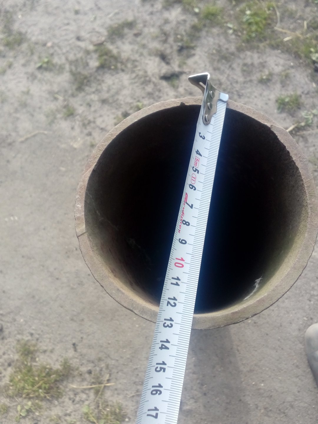

1 godzinę temu, 6465 napisał:
Taka rura się nada na tego dziurawca?
Trochę kuźwa ciężka🤔
Na oko za długa, możesz na tyle big baga trzydziestka nie unieść żeby dac radę rozsiewaczem podjechać😉
Przywieź jak będziesz po rowerek jechał, to pomyślę i coś ogarnę z tego👍

Wszyscy mają, wszyscy testowali a może ktoś w końcu średnicę by napisał jakie  posiadacie... Celuje ze to optymalnie 120 mm by było i takie chce zrobić,  wystarczy czy większe będzie lepsze?
Zbieram zamówienia będę robił hurtem bo Darek @bratrolnikasię podjąć wyzwania nie chce 😎😎🤪🤪
Tego co pożyczyłem był 130 mm
2 godziny temu, hubertb napisał:
Ale po co kombinować oryginał jest z PA6 skoro wystarcza to po co to robić ze stali?
Robisz z tego co w garażu znajdziesz , to koszt wyjdzie mały , A satysfakcja że się zrobiło😏 bezcenna 😎
Tej rury to jest 1m.  To zrobisz ze 2 albo 3 jeden dla mnie drugi dasz braciakowi.
@6465 bez warunkowo 3 musi zrobić , jeden dla mnie za wymiarowanie 😎 a zapomniał bym dodać 😏 oczywiście w gratisie :ph34r:
