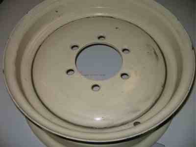

20 godzin temu, gregor1284 napisał:
z zupełnie innego towaru felga jest, ta tarcza w środku to z pół cm ma
750x16 galeria Zdjęć i Obrazów - imgED
podobnie jak nowe z Pronaru
na tą 4.50 calową obręcz można wcisnąć 9.00 więc na takiej 5,50 i te 10 czy 11.00 będzie leżeć, ale ceny opon nie małe, choć zawsze to jakaś alternatywa dla transportowych 15.3, które są tak wychwalane, choć sam nie wiem za co
czyste prawa fizyki, na busie masz do 3,5 tony więc na przedniej osi masz max 2 tony ( bliżej 1,5 tony) a sama c360 waży 3 tony więc na dzień dobry masz tonę do 1,5 + to co masz na turze razy dźwignia i wychodzi że na przednią oś masz nacisk od 2 ton w górę  a jak na turze masz 800 kg to całkiem możliwe że dochodzi nawet do 4rech ton więc sam sobie odpowiedz, jeszcze do tego bieżnik, na suchym twardym ok ale lekkie błotko i 0 sterowności
4 tony nacisku na przednią oś w c360??? Że to jeszcze do chin się nie przebilo...
Jak dobry bus to 3,5t to masz samego ładunku
