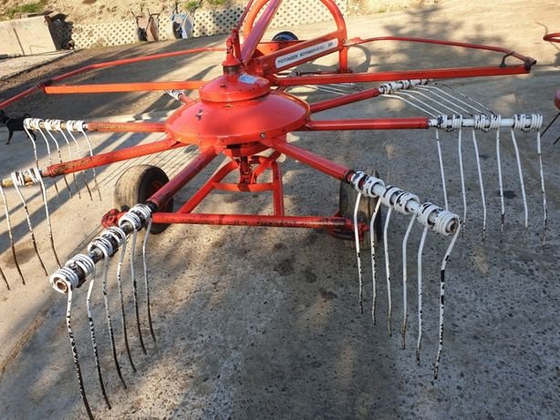

2 godziny temu, Shogun napisał:
Ryć kołami nie będzie bo jak wieża sztywna to ma obrotowe koła jak w wózku na zakupy w markecie
image;s=644x461
Nie wiem nie widzę dobrze może i tu są skrętne ale to oś obrotu za kołem ? Miałem kiedyś starą fahr to miała skrętne właśnie identyko jak w wózkach w markecie tak samo wysoko oś nad kołem do obrotu i trochę przed nim .

W tych pottingerach są kółka skrętne, da się je zablokować na prosto, a da się też przekręcić cały wózek w parę sekund i pracować na przednim tuzie. Tu na tym zdjęciu ustawione jest jak na przedni tuz właśnie.
a to odwrotnie dlatego mi nie pasuje -ustawiona pod przedni tuz .
