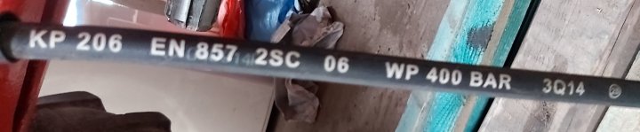

6 godzin temu, sumek666 napisał:
Rozszyfruje ktoś mi co to za wąż?
13 mm średnicy, klucz 22 mm.
Przenieś do galerii
Hansa Flex
widzę że nie masz zielonego pojęcia o wężach hydraulicznych.  Co to znaczy 13 mm klucz 22. To co napisałeś to tylko świadczy o braku wiedzy.
Akurat z węża to cie tylko cinśienie interesuję i polecam 360 bar minimum  czyli podwójny oplot. Tu masz 400 A teraz napisz jaki masz gwint bo to tylko sie liczy, bo przy 22 kluczu przeważnie w Polsce jest 18x1,5 mmm i jaki stożek., wewnętrzy czy zewnętrzny ??
Ale ty piszesz o 13 mm i klucz 22 to pewnie masz calowy,  bo pewnie gwint taki zmierzyłeś, więc jak nie masz próbnika to radze udać sie do firmy co zakuwają i tam ci sprawdzą i dobiorą, absolutnie na necie nie kupuj bo coś inne go ci przyjdzie.
Jeszce jedno jak widze  napis FLEX  na wężu to od razy mam skojarzenia w moimi wałami Tytan z EXpom i Chińskimi wężami ciągle pękajacymi.
Edytowane przez tomek73
Jakbyś zauważył mamy niedzielę.
Po drugie jakbyś zauważył już sobie rozszyfrowalem co mam tam napisane.
Po trzecie jeszcze nie rozkrecalem końcówek.
Po czwarte jaki próbnik? Widocznie światła to zbyt skomplikowane urządzenie dla Ciebie.
Klucz 22 mm to na nakrętkę m, a 13 mm średnica zewnętrzna węża.
Jak chcesz mi pocisnąć to się musisz bardziej postarać.
