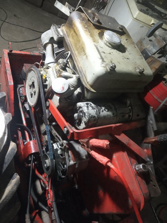

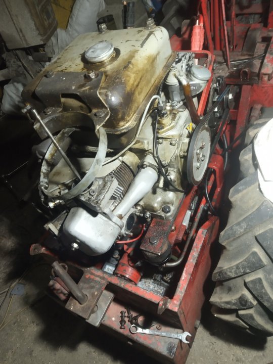

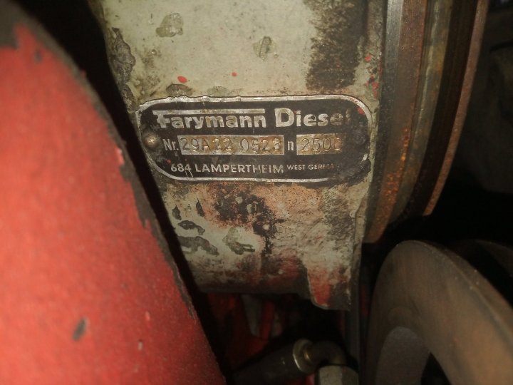

Witam . Po kupnie Weidemanna normalnie zjechaliśmy z lawety na podwórko i paliła normalnie . Po postoju 6 godzin ładowarka nie chce odpalić . Paliwo na wtrysk idzie .
Silnik Farymann Diesel 1 cylindrowy . Gdzie szukać przyczyny ?
1 minutę temu, chrap17 napisał:
Na pociąg  pewnie nie da sie odpalic bo naped hydrauluczny.
 A moze zawory za ciasno.
Albo sam wtrysk akurat padl w nieodpowiednim momecie.
Myślę że jak wtrysk by padł to na plaku by chociaż zagadał ,a on nic . Z zaworami nic nie ruszane wcześniej palił normalnie . I tak napęd na hydraulikę ;)
Scappy.. wydaje mi sie ze chyba plak potrzebuje iskry do zaplonu.. moge sie mylic.
No to się mylisz ;) .
4 minuty temu, kubaguzik napisał:
bez pomiaru ciśnieni, sprawdzenia luzów to wróżenie z fusów
Jutro spróbuję pomierzyć ale szukam przyczyny dlaczego tak nagle przestał odpalać ....
A jakby zrobic taki prowizoryczny test. Czyli wyciagnac wtrysk i przykrecic go do rurki na luzno i zobaczyc czy sieje taka mgielka.. moze zapchal sie. A jest tylko jeden.
Tak jest tylko jeden. Może to też dobry pomysł ,spróbuję .
Ewentualnie mozna by sprobowac wlac bezposrednio na tlok odrobinke ropy.. i zakrecic zawor z powrotem. Tylko zeby to zrobic w odpowiedniej pozycji czyli tlok na sam.dol.i wtedy wlac zeby nie wydmuchnelo w zawory wydechowe. Tylko zeby byly na cyklu pracy(wszyskie zawory zamkniete) no.ale pewnie to by byl taki sam efekt jak.plaka lub samostartu. Tylko wiem ze czasem ten samostart nie chce go tam zassac
No i diesel musi miec kopa z akumulatora. Zeby.mieszanka wybuchla
Zanim zaczniesz cokolwiek rozbierać spróbuj po prostu w kolektor ssacy podac opalarka gorace powietrze, a nawet ogrzać z 5 min cała głowice i przy odpalaniu grzać w kolektor ssacy, powinien odpalić. Po prostu sprzedajacy przepalił przed sprzedaniem sprzet i stąd sprzet dobrze zapalał. Miałem zageszczarke 600kg z takim farymannem d43 i nawet w 10 stopniach wiosna musiałem podgrzać powietrze w kolektorze ssacym zeby za pierwszym razem odpaliła.
Problem rozwiązany. Przyczyną mogło być stare paliwo bądź coś się przytkało . Zbiornik opróżnilem przy okazji znalazłem filtr paliwa. Przedmuchalem rurki i umyłem prowizorycznie filtr ,bo nie miałem innego na zmianę . Wszystko skręciłem do kupy zalalem świeżą ropą i odpowietrzylem ,dałem trochę samostartu do kolektora i zagadał .A no i wstawiłem inny akumulator ,bo tamten niestety skończył swój żywot. Pozdrawiam i dzięki za podpowiedzi 🙂
