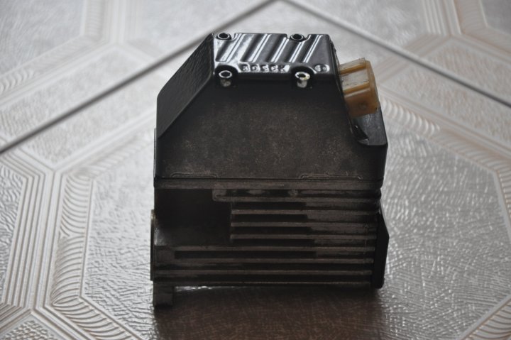

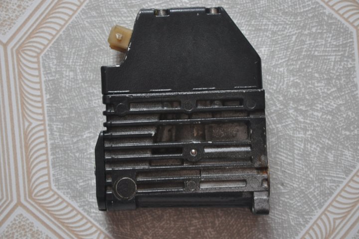

Firma Bartech Serwis (https://bartech-serwis.pl/)  naprawia również cewki Bosch Rexroth do rozdzielaczy ciągników NEW HOLLAND, CASE oraz STEYER.
ZASTOSOWANIE:
New Holland
TS110A, TS115A, TS125A, TS135A
T6010, T6020, T6030, T6040, T6050, T6060, T6070, T6080, T6090
Case
Maxxum 100, Maxxum 110, Maxxum 115, Maxxum 120, Maxxum 125, Maxxum 130
MXU100, MXU110, MXU115, MXU125, MXU135
Puma 115, Puma 125, Puma 140, Puma 155
Steyr
PROFI4100, PROFI4110, PROFI4120, PROFI4130, PROFI6115, PROFI6125, PROFI6135, PROFI6140
