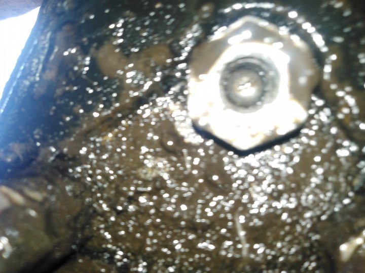

Witam z lewego kranika mtz 820 nie leci paliwo po odkreceniu bez włączania. Zdjelem kranik i widzę że jest tam Kulka w orworze czy powinna tam być i jakie spełnia zadanie?
Edytowane przez ceston
40 minut temu, kitok3 napisał:
Kulki nie powinno tam być, są to zbiorniki przelewowe.
To skad ona sie tam mogla wziac i jak ja wyjac nie za bardzo chce sie ruszac
