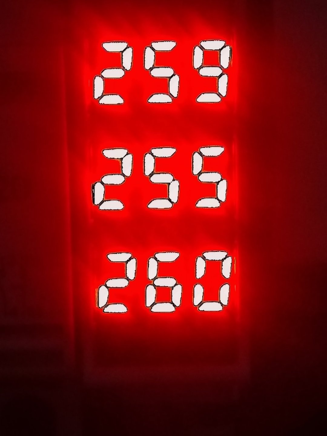

Chłopaki, czy mierzyliście ile podnosi falownik napięcie gdy pracuję np. Południe? Jestem na końcu Lini od transformatora, na dwóch fazach ma czesto średnio 240V w godzinach nocnych, jedna faza 220V.
Mam instalację 4.5Kw i falownik czasem podnosi napięcie  z 240V na 260V, muszę coś  z tym zrobić bo lipa.
@GRZES1545 :u mnie w sieci jest 236V, w nocy. W dzień słoneczny napięcie podnosi się na 241V. Ma mojej linii enwrfetycznej jest zamontowane 14 kwp (u dwóch sąsiadów) , moje 9.75 kwp jeszcze nie pracuje (brak licznika dwukierunkowego). Wymianę mam obiecana na 16.03.2022, jeśli chcesz to odezwij się tutaj to będę Ci pisał wyniki. Jak próbnie włączyłem swoją (licznik liczy wtedy 2x więcej bo mam ten elektroniczny) to z 241V wzrosło na 243V. Ale pracowało to kilka minut, to nie jest miarodajne. Ile masz instalacji fotowoltaicznych na swojej linii energetycznej (obręb 1 transformatora)?
Tylko ja mam instalację, 4.5kw, nie ma innych paneli na odcinku od transf. do mnie,  i u mnie jest tak że  jak  falownik robi powyżej 1000W to skoki mam do 260V
Edytowane przez GRZES1545
Kolego coś nie tak z twoją instalacją (kabel falownik licznik lub licznik słup)
Badam tę sprawę, wszystko co pod licznikiem I do bezpieczników falownika sprawdzone i wymienione na nowe. Mówisz że nawet falownik może tak podnosić napięcie? Wczoraj znalazłem info że średnio 1Kw pv podnosi 1.2V to u mnie było  by to mocno przekroczone 🤔
Już  teraz mam 239V 240V 252V falownik robi 640W

Musisz kolego zrozumieć że prąd z falownika to tak jak woda z wodociągu żebyś mógł w drugą stronę wepchać do sieci musisz mieć wyższe ciśnienie (napięcie ) Przewody generują opór tak jak rura z wodą im dłuższa tym potrzeba większe ciśnienie .Na opór prócz długości  wpływ ma rodzaj AL czy CU oraz przekrój żył .Jeżeli na 1 fazie masz wyższe napięcie to pech wioskowy bo większość domów 240V jest podpiętych do pozostałych faz

Tak miałem napisać o tym. Wczoraj zgłosiłem problem do PGE, po godzinie był  już  patrol, zrobili wstępne oględziny instalacji od licznika do słupa, potem podjechali obniżyć  napięcie na trafo o 10V. Od tej pory falownik płynnie  pracował cały  słoneczny  dzień, napięcie jest OK   czeka mnie wymiana, przewodu od licznika do połączenia z warkoczem przy dachu, kabel dość  stary i nie za gruby co też  może powodować dość spore opory w wprowadzaniu Energi przez falownik.
Dziś instalacja 4.5KW zrobiła  27.5Kw

Miałeś  rację, kabel od licznika do sztycy nie jest w najlepszym stanie.

Niestety u mnie musiałem podnieść do ponad 260 V bo w ogóle by nie ładował to taki wyścig szczurów kto wyżej podniesie teraz mogą mnie cmoknąć chyba że energetyka zrobi pomiary
A wszystkie przetwornice w domu kondensatory do 250V nic tylko pogratulować, po co się szczypiesz do 300V podbij.
Co do pytania, wykres wygląda nie realnie to samo dane z falownika.
Nie ma co być babą i gdybać czy gratulować jak z wyłączonym falownikiem jest tak jak na zdjęciu poniżej nie ma innego wyjścia trzeba się dostosować do otoczenia
