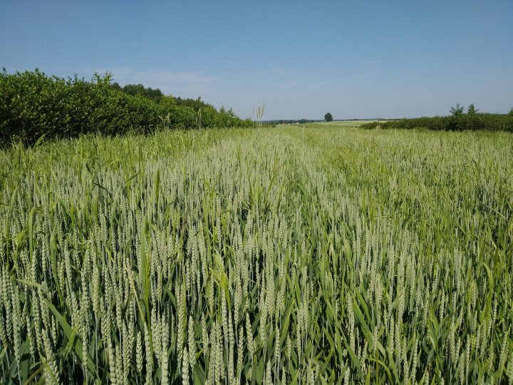

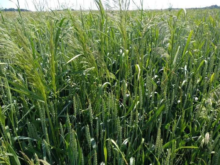

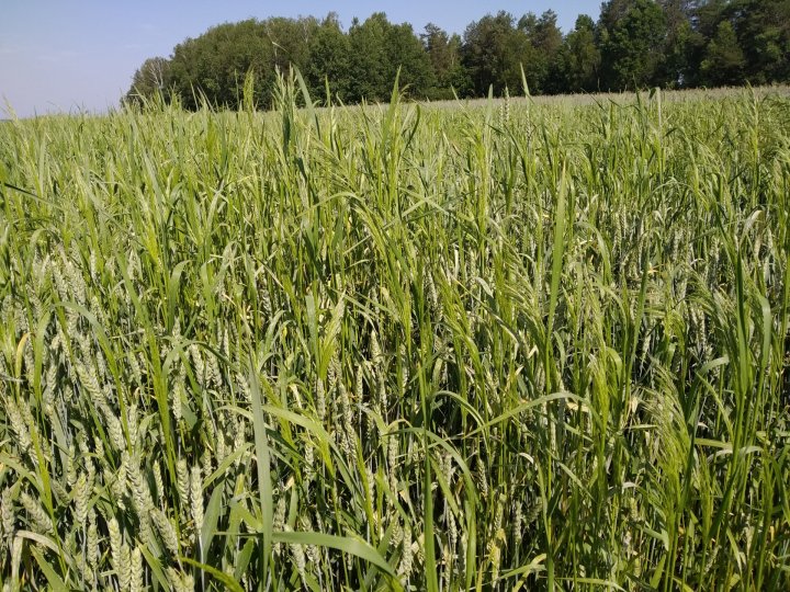

Panowie ratunku czy puma albo axial da radę? Miotła pol na pół z owsem gluchym. Muszę to czymś przejechać bo nic z tego..
Podobno jak już wykłoszona i po kwitnieniu to axial dobrze sobie radzi ;)
IMG_20190613_095518.jpg Edytowane przez robson132
Dzownilem do sklepu gdzie są ogarnięci goście i powiedzieli że axialem można przejechać, nie powali to raczej chwastu ale go zatrzyma. Teraz zagwozdka ryzykować czy nie bo się trochę cykam że upale pszenice :(
