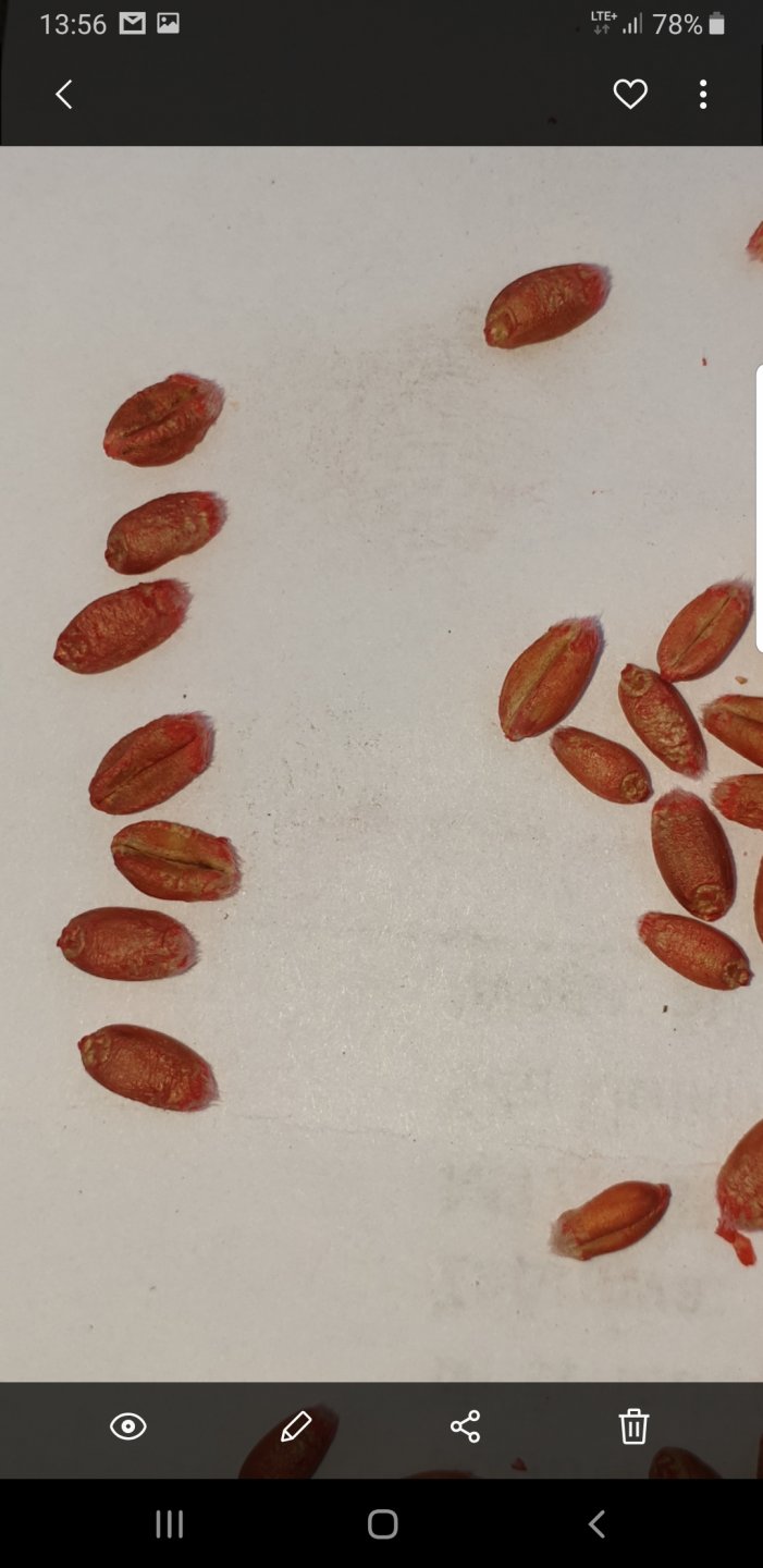

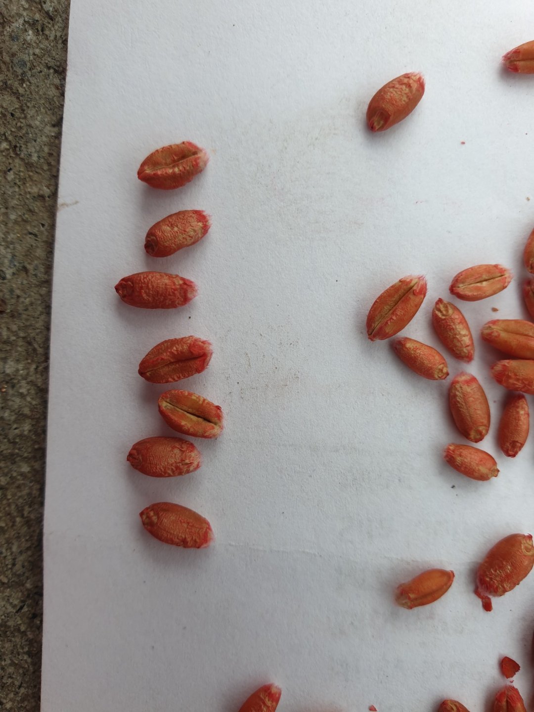

Niech się fachowcy wypowiedzą. Czy to jest porośnięte ziarno ?
I jak to możliwe że w 2017 roku było 86% kielkowania a w tym  po zrobieniu świadectwa jest 91 ?
Edytowane przez Taurus83
