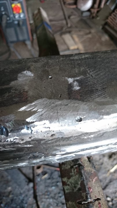

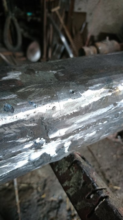

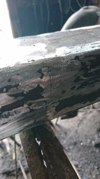

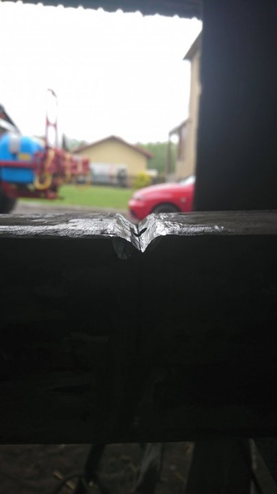

Witam kupiłem sobie przyczepę i tak przy niej robię. Jest sprawa peknietej osi pepiki do zaspawaly do tego dospawali ceownik plaskowniki. Odpaliłem to i zobaczcie jak jest peknieta. Co proponujecie zrobić? Ja bym to rozcial i wstawił do środka rurę. Macie jakieś inne propozycje
Używana około 1000 zł, dziwne takie idealne równe pęknięcie i zrozumiałym jakby to od dołu pękło ale spód osi jest cały, peknieta tylko Góra i boki. W domu proponują pospawac a dla wzmocnienia plaskownik tylko nie wiem później jak na przeglądzie jak będzie jakiś upierdliwy koleś? Oczywiście się to zamaskuje żeby nie było widać
Nie wygląda to na pęknięcie a złączenie dwóch półosi do siebie. Jeśli jest to na środku to nic nie spawaj tylko rurę w środek, kilka otworów nawiercić i przespawać bliżej resorów. To jest oś, ma pracować, czyli materiał musi zachować swoją sprężystość, jak tylko pospawasz to pęknie z czasem, no chyba że to lekka przyczepka do wożenia pierza.
jak bym był w okolicy to jak bym Ci spaw położył za flaszkę to jeszcze na 10 lat gwarancję bym dał że wytrzyma😁 . Nic nie przecinaj najwyżej nadłóż coś.  Ty poważnie jeździsz na przeglądy ?
Zrobię te fazy, zespawam a na górę ewentualnie plaskownik przyspawam po długości poszlifuje żeby nie było widać u myślę że będzie dobrze
To nie łatwiej rurę w środek lub mniejszy profil, ładnie pospawać i wyszlifować? Wtedy na 100 % nie będzie widać że spawane.
Co do tego spawacza za flaszkę - da gwarancję że flaszkę wypije, a więcej to martw się sam.
Osi się nie spawa na środku, i nie chodzi tu o umiejętności lub technologię.
Ona faktycznie tutaj łączona była, faza musi być zespawam i będzie cacy
Wiem o tym najpierw boki spawalem potem górę ale i tak była krzywa przez to co tam Czechy naspawaly jutro będę prostowal
