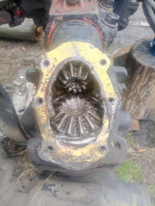

Witam. Mam problem z przednim napędem. Cofnęła mi się półośka pozioma i nie przenosi napędu na koło. Jak to się rozbiera żeby wymienić półośkę i jaka mogła być tego przyczyna?
  • Confused 1
Najpierw zrzucasz zwrotnice (4 śruby od dołu tego kolana i dwie od pionowego wałka) potem wybijasz te dwa widoczne kliny i wykręcasz ślimakiem i całą przekładnie masz na wieszku. Łożyska są zakontrowane jedną śrubą wybijasz wałek w strone koła zębatego.
