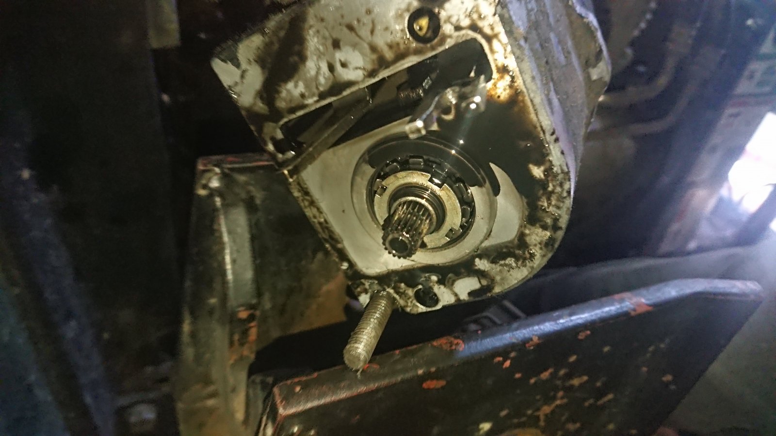

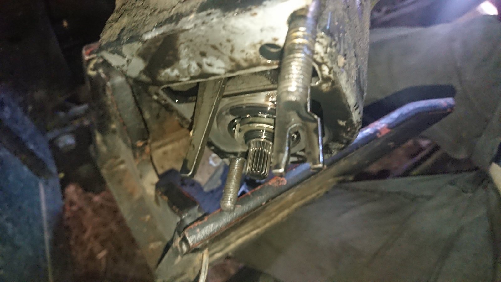

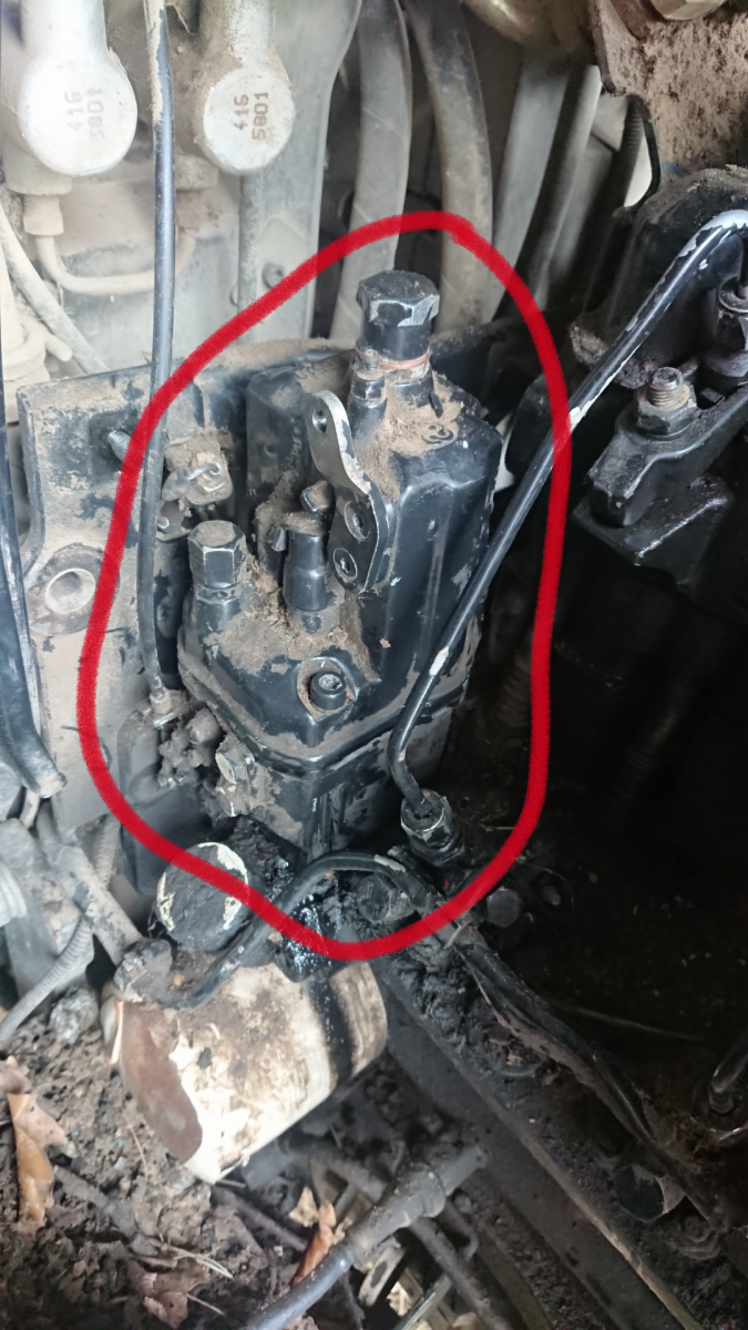

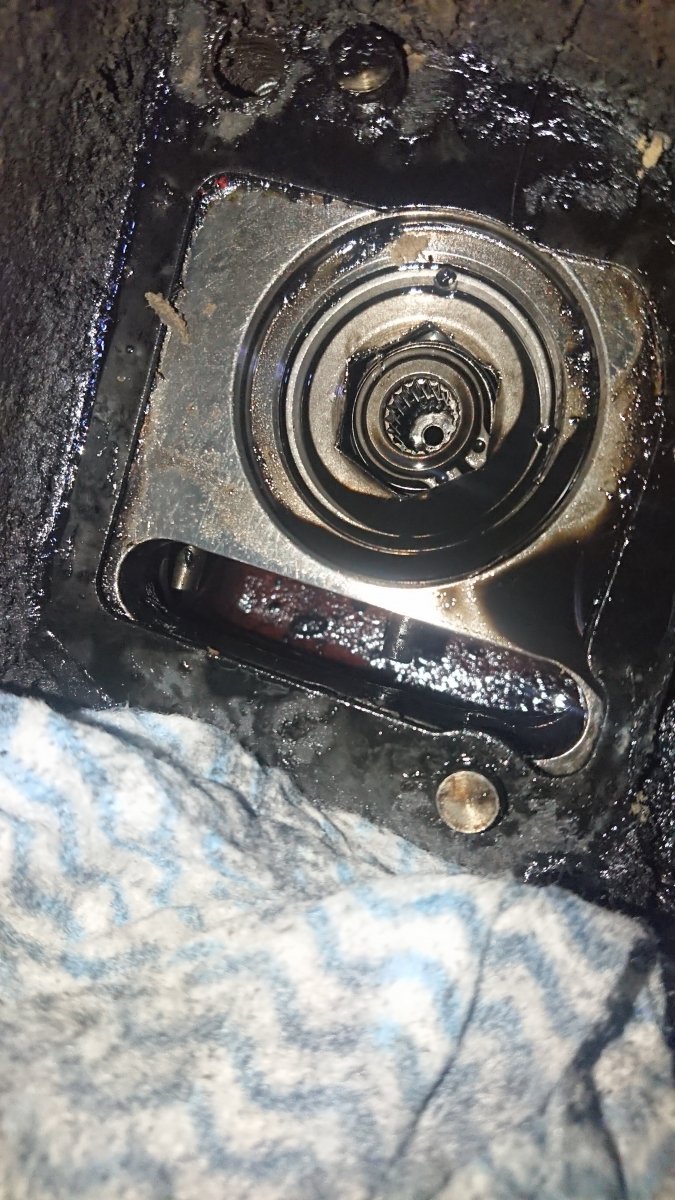

imageproxy.php?img=&key=2e0fe1b1adf61807Witam posiadam ciągnik lampo 55w i od 2 dni nie mogę go odpalić wcześniej chodził normalnie dopóki nie odkrecilem tego. Czy mogłem coś zruszyć?
Edytowane przez LubelskiRolnik
1 godzinę temu, piotrbm_211320 napisał:
to jest regulator pompek tak mogłeś coś źle zrobić
W środku jest taki jak by waleczek i dwa pazury i nie wiem jak to zrobić żeby było dobrze jutro rozkrece to jeszcze raz i zrobię zdjęcia
37 minut temu, kopin napisał:
a właściwie po co odkręcałes?
Bo musiałem się dostać do kapsla od głowicy
32 minuty temu, sumek666 napisał:
Najpierw to dokrec porządnie i umyj.
W poniedziałek się za to wezmę bo jutro to nie bd miał czasu
7 godzin temu, piotrbm_211320 napisał:
te widełki mają trafić na pierwszy kołek ta dźwigienka na być między kołkami aby listwy nie blokowała
Udało mi się to dziś włożyć jutro bd próbował odpalić :)
A ten drugi pręt cofa listfe jak gasi się traktor?
3 godziny temu, zbyszekbrzuze napisał:
To było skręcone na taki syf?
Umylem go tylko zdjęcia były robione przed myciem :)
Dzięki wszystkim za pomoc traktor dziś odpalił od strzała
