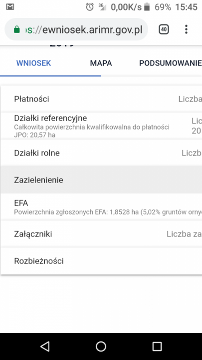

Ja tak mam. I nie jest to pole uprawne tylko zwykła posesja. Sami kiedyś obrysowali mi ten dom. Musisz ręcznie to zrobić, opisać i wysłać rozbieżność. MKO sami ci ustalą , na razie będzie widniało zero.

Mam działki po podziale i tam MKO jest zero, ale system też nie widzi tych działek do dopłaty JPO, błędy tylko odnośnie MKO.
@Sadek Odwołuję to. Przeprowadziłem eksperyment z działką sąsiada, który nie ubiega się o dopłaty i mimo że nie ma MKO, to w podsumowaniu mi ją uwzględnia. Mógłbyś jaśniej , w którym miejscu system tego nie widzi ?.

Tego podziału nie uwzględniono, jeszcze w e-wniosku. Tu masz oficjalne stanowisko i radę Roberta.

Wpisz działkę matkę dla tych działek.obrysuj jak uzytkujesz, zglosc rozbieżność, podepnij skan podziału działki matki na nowe działki. I po temacie.
Masz ją tylko w referencyjnych , a w podsumowaniu  w działkach rolnych, czyli powierzchni zadeklarowanej do płatności pewnie tylko swoją część.
W podsumowaniu jest wszystko dobrze, działki są zadeklarowane do jpo.
Ja też mam aktualizowane granice, których nie ma w e-wniosku i zostawiam jak jest, a sąsiedzi też składają wnioski według danych z e-wniosku.
Tutaj Canstop ma sytuację, że razem z sąsiadem użytkują tą samą działkę, każdy swoją część i u obu widnieje w referencyjnych jako cała.
Jak chcesz się  z tym bawić , zrób jak Robert każe.

5 godzin temu, Sadek napisał:
Działki wszędzie zaznaczone jpo, w podsumowaniu jpo brak działek dzielonych, te 20,57 to działki niedzielone.
Na styk masz to efa
musi widzieć tobie działki do jpo, pewnie wybrałeś roślinę a nie odhaczyłeś JPO, tak zrozumiałem twoją wypowiedź.
Ja nic nie każe!!!! Doradzam a to już roznica.
Możesz , o ile już ktoś na nie nie złożył .
