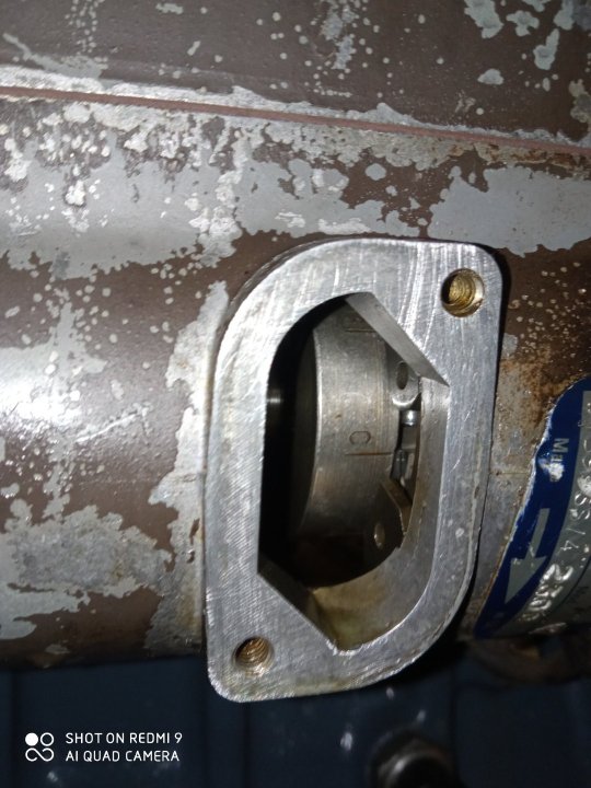

    • Przez MFTeam
      Witam mam problem z silnikiem perkins 4 w kombajnie Bizon Sampo 2020. Problem polega na tym że na wysokich obrotach silnika, silnik dymi na niebiesko w ubiegłym roku był robiony generalny remont silnika (tłoki,tuleje,pierścienie,nowa głowica,szlif wału,nowe panewki). Wtryski były sprawdzanie dzisiaj!!Czy może to być wina pompy? bo silnik pali na dotyk i chodzi bardzo równo na małych jak i na wysokich obrotach.
