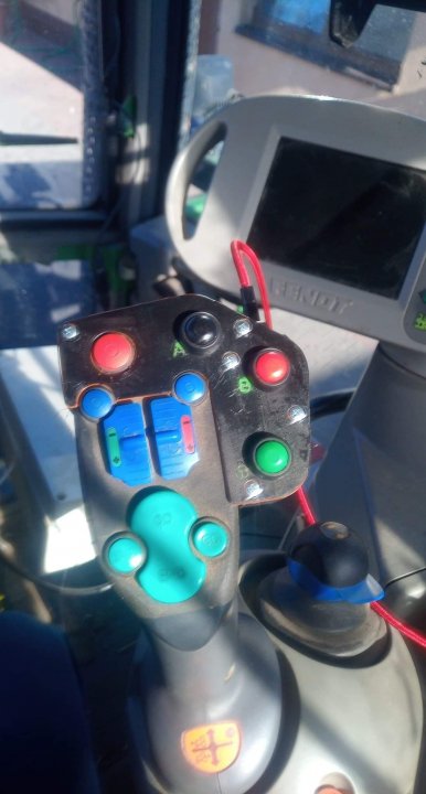

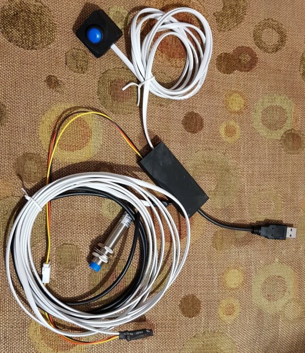

Nowa wersja nowy interfejs (Arduino) ;) +5 punktów do szczęścia i komfortu, najbardziej potrzebny przycisk pod ręką, czujnik lada moment też będzie zamontowany i będzie automatycznie sterował MARK-owaniem na podstawie położenia ramienia TUZ (lub przenośnika pochyłego w kombajnie)

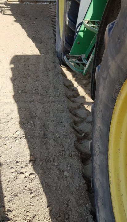

Po chwili strojenia 14km/h bez historii typu wpadanie w oscylacje, etc. Pole na wiosnę agregatowane, dość równe i miękkie ale mimo wszystko, taka prędkość to w starej wersji albo niemożliwość albo duże kompromisy w kwestii precyzji...
A tu drugi dzień, już bez litości, twarde, nierówne, "bezorkowe", talerzowane tylko jesienią pole, wiosną w bólach przebronowane:
https://youtu.be/8eDnXPHZ6Uw
Widać dobrze jak przyspieszam co się dzieje na kierownicy i jak zaczyna działać magia nowych algorytmów. Jest szybki, za***iście precyzyjny. Naprawdę po pierwszych jazdach wrażenie miałem takie, że to w końcu przypomina odczucia jakie miałem po obejrzeniu filmu z fabrycznego JD na hydraulice. Brakuje może jeszcze prędkości w manewrowaniu ale już kolejny mod w drodze... Damian wykupił mi przetworniczki step-up ;) i się cieszy szybszym silnikiem, ja ciągle czekam na dostawę... Chodzi o to, że silnik/kontroler Phidget-a jest 24-voltowy, do tej pory pracował bezpośrednio z instalacji na 12V (a na pewno <14V). Zdecydowałem wysterować go do pełnego napięcia/prędkości i podobno to robi różnicę...

Tak Jak Krzysiek mówi bedziemy testować 300. U mnie z braku czasu wleciała dokładka z przyciskami sterowana przez Arduino. Niestety nowa wersja juz nie obejmuje wielu przycisków ale może się to zmieni. Zaczeliśmy robić to jak była stara wersja. Pewnie z upływem czasu bedzie mozna to wykorzystać.  Oczywiście Czujnik indukcyjny jest w fazie prac u mnie na podnośnik ale myślę o takich maszynach jak zaczepiane i tu pojawia się problem.

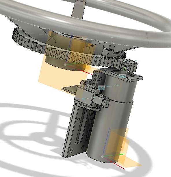

jak masz zrobione mocowanie na kierownice? bo widze ze mamy takie same :)
u mnie w trimble tez nie ma czujnika skretu.
Jak mi tłumaczono - czujnik skretu jest potrzebnty przy systemach z hydraulika, przy elektrycznych nie ma takiej potrzeby.
Jak takie mocowanie zrobić dla innej kierownicy?
a propos tych przycisków, w trimblu jest fajny pedał, to super się sprawdza szczególnie przy pracy kombajnem gdzie rece zajete non stop a nogi luźne

Druga kwestia, jakkolwiek bardzo doceniam koncepcję i tworzenie AgOpengps, tak teraz już kompletnie nie rozumiem potrzeby dodatkowych komplikacji i ewentualnych problemów związanych z koniecznością używania czujnika skrętu.
Chodzi o pętle sprzężenia zwrotnego.
Czujnik indukcyjny nie do końca się sprawdzi ponieważ on pokaże tylko zmianę stanu, potrzebował byś dwóch takich czujników. Górnego i dolnego:
Ramiona podniesione stan: 1- górny 0- dolny
Ramiona w dole stan: 0-górny 1- dolny
Lepszym rozwiązaniem byłby czujnik zbliżony do potencjometru i algorytm uczący się stanu "góra-dół". Taki czujnik można by wykonać samodzielnie nowe są bardzo drogie.

Co do czujnika w hydraulice rzeczywiście, pewnie to jedyny sposób na informację o położeniu kół. Przy napędzie elektrycznym powtórzę się, rozwiązanie z encoderem na silniku moim zdaniem jest zdecydowanie bardziej praktyczne i niezawodne. Koszt to droższy encoder i kontroler typu "servo", AGOpengps w tej kwestii jest do bólu minimalistyczny i czujnikiem skrętu ten minimalizm nadrabia. Nie wiem, może w przypadku jakiś wybitnie dużych luzów na kierownicy info z kół miałoby jakąś przewagę, dla mnie najważniejsze jest, co widać, że bez tego dodatkowego skomplikowania układu pracuje on naprawdę bardzo precyzyjnie.
Nie możesz mieć takiego samego ;) to mój autorski projekt:
Jak zrobić? Fusion 360 (free dla hobbystów) i drukarka 3D, tak najprościej mówiąc :) Chyba go jednak przerobię, zasprzęglanie promieniowe komplikuje znacznie mechanizm, w kombajnie mam zupełnie sztywno a zasprzęglam opuszczając kierownicę, w drugim ciągniku silnik przesuwa się osiowo góra-dół, to znacznie prostsze, sztywniejsze i wytrzymalsze rozwiązanie. Coraz bardziej też zastanawiam się nad przeróbką na pasek zębaty tylko wtedy byłby trochę problem z łatwym i szybkim wysprzęglaniem. Jednak już teraz nowy algorytm daje popalić i uwypukla wszelkie luzy przekładni, przy 24V będzie pewnie jeszcze gorzej. Natomiast pasek to cisza i praktycznie bezluzowa praca.
Tak jak Damian pisze, pedału nożnego używamy w zasadzie od początku jednak dla mnie zwłaszcza w ciągniku to zdecydowanie mniej ergonomiczne rozwiązanie, nie zawsze używam HMS-a, w kluczowych momentach nogi często są zajęte gazem/sprzęgłem. Poza tym przebieranie nogami mi zupełnie nie podchodzi. Teraz przycisk mam tam gdzie trzymam rękę, pod wolnym palcem, ergonomia jest super. Kombajn z hydro to rzeczywiście trochę inna filozofia, nogi są w zasadzie wolne a ręka na joyu bardziej zajęta. Jednak patrząc na nowe joy-e JD to mają one przycisk AUTO. W nowych ciągnikach JD zresztą AUTO też widzę jest pod ręką, nie nogą. Z czegoś to wynika, spece od ergonomii na pewno mają w tym udział. W kombajnie planuję zrobić na joyu, jedynie z wielkością przycisku będzie trochę problem ale mam już zakupione takie naklejane membranowe, zobaczę jak się sprawdzą.

Enkoder w serwo napędzie ma błąd wynikający z ruchu jałowego kierownicy, tak samo jest w maszynach cnc tam używa się dodatkowego algorytmu dla kasowania tego zjawiska a profesjonalne maszyny biorą pomiar z liniałów. Co do sprzęgnięcia można użyć mechanizmu takiego jak maja grzechotki w samochodach 4x4

Co do czujnika indukcyjnego dla MARC rzeczywiście, w kombajnie czy ciągniku są to de facto potencjometry z programowanym progiem zadziałania, w sumie na arduino to banalnie proste do zrobienia ale znów, dodatkowo komplikuje układ, zwłaszcza mechanicznie, bo potencjometr, dźwignie, etc.
Póki co regulacja będzie tego rodzaju :)plus odpowiednio duża powierzchnia widziana przez czujnik w zakresie pracy. Myślę, że sprawdzi się wystarczająco dobrze, jeśli nie, kolejny upgrade to pewnie będzie dołożenie regulowanego progu zadziałania.
Zgoda, o tych luzach wspomniałem, to może być argument za czujnikiem na kołach ale jeszcze raz, wszystko zależy od skali problemu, jeśli luz będzie nienormalnie duży to sądzę, że i przy czujniku na kole precyzyjne sterowanie za pomocą silnika na kierownicy będzie bardzo trudne.

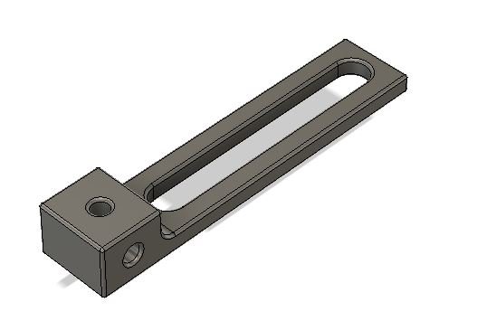

Możesz podrzucić jakiś link/zdjęcie tego mechanizmu "grzechotki"? Chętnie przeanalizuję zaimplementowanie.
5 minut temu, hubertb napisał:
Szukałem ale nie znalazłem to zwykłe sprzęgło kłowe z sprężyną i łożyskiem oporowym.
Kłowe... Chyba podsunąłeś mi pewien pomysł... :)
Ja mam w kabinie taśmę dwustronnie klejącą i w zależności od maszyny przyklejam włącznik tak jak w danym momencie mi odpowiada  raz naciskam nadgarstkiem innym razem łokciem kolanem czy stopą wszystko jest kwestią przyuczenia i przyzwyczajenia . w pracach gdzie na uwrociu w trakcie wjazdu w ścieżkę dodajemy nogą gazu podkładam pod nożny gaz i przy przyśpieszeniu obrotów włączam kierowanie naciśnięciem na pedał gazu
