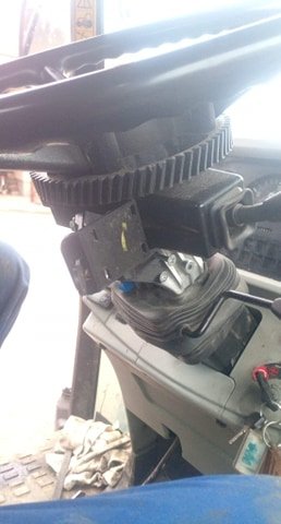

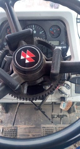

Osobiście jestem już trochę poza tematem. Zrobione, działa, poskładam do pudełek drugi zestaw na wiosenne prace i tak naprawdę czekam tylko na zmiany w sofcie usuwające pewne przypadłości obecnej wersji. Jeśli nowy algorytm/wersja będzie tak wyraźnym krokiem w przód na jaki wygląda i w aplikacji zapanuje porządek to naprawdę niewiele więcej mi potrzeba do szczęścia.
Auto-zawracanie przy napędzie na kierownicę raczej nie będzie dla mnie efektywniejsze od ręcznej szybkiej nawrotki. AgopenGPS choć skądinąd jest ciekawym projektem ze sporym potencjałem raczej też z podobnych powodów (napęd) nie zrobi dla mnie rewolucji. W hydraulikę ciągnika/kombajnu raczej nie zaingeruję bo i koszty i trudne do oszacowania ryzyko. Wizualizacja sekcji opryskiwacza jest sama w sobie na tyle pomocna, że w moich warunkach automatyczne sterowanie nimi niewiele by usprawniło.
Tak czy inaczej, zwłaszcza patrząc na zmiany pokazane w nowej wersji myślę, że warto w Cerea inwestować. Od technicznej strony dla samego auto-sterowania rozwiązanie niewymagające czujnika skrętu oraz tworzenia dodatkowej elektroniki, łączone praktycznie tylko kablami usb i zasilaniem jest i bardziej eleganckie i potencjalnie mniej awaryjne, jak dla mnie wygrywa, przynajmniej dopóki inne go nie przebije jakością samego sterowania :)

Zupełnie inne algorytmy, Cerea nie potrzebuje czujnika skrętu, ma za to droższy kontroler do silnika z enkoderem czyli defacto serwomechanizm. AgopenGPS ma jakby "bezmyślny" silnik lewo-prawo sterowany prostym arduinowym modułem a feedback właśnie z czujnika skrętu, który w ciągniku może nie mieć łatwego życia... Nie  widzę tam też rozłączania przeciążeniowego, które realizuje sterownik Phidget-a w Cerea. AgopenGPS ma opcję sterowania hydrauliką, Cerea nie. Potencjalnie AgopenGPS wydaje się bardziej rozwojowy, lepiej napisany i udokumentowany, no ale to tylko soft, który się zmienia no i kwestia czego oczekujesz... Teoretycznie oba systemy mogą sterować sekcjami opryskiwacza, jednak i tu i tu to są raczej takie dodatkowe Arduinowe protezki niezbyt łatwe do wdrożenia w praktyce. No i co do softu, wsparcie w Cerea jest słabe, kontakt z autorem niby jest ale od ponad roku nie było w zasadzie aktualizacji, teraz właśnie się pojawiła a w drodze jest całkiem nowa wersja, która ma szansę dość istotnie zmienić obraz sytuacji...

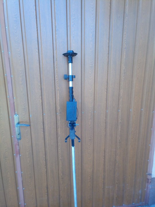

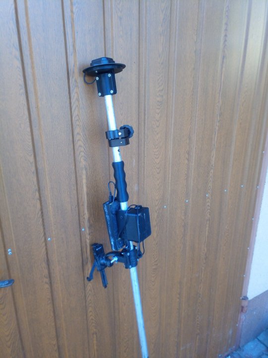

I kolejna płytka wleciała do mnie.
Ogarnięcie RTK na Androidzie. Współpracuje z nawigatorem polowym itp.

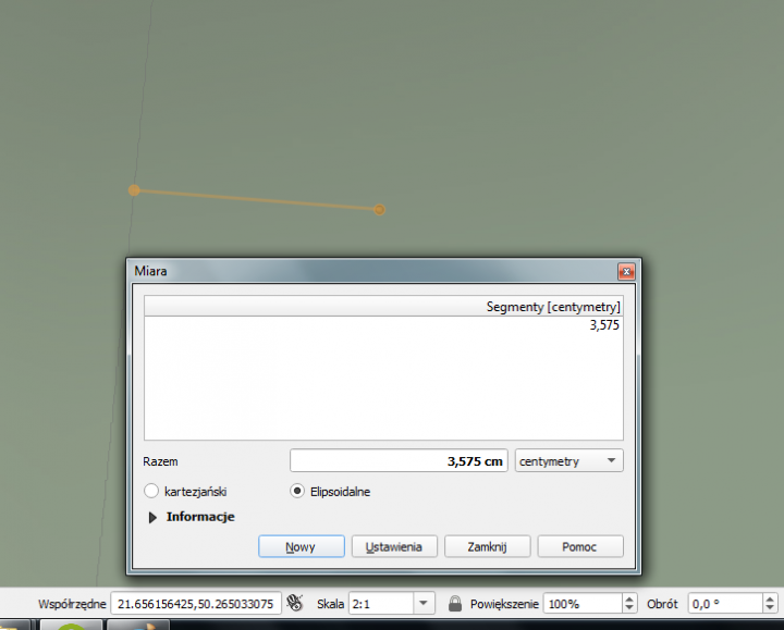

Wykonałem tyczkę i już pomiary są za mną. Bardzo ciekawe można sprawdzić sobie granicę itp. teraz będę walczył z wyznaczaniu granic pola i wgraniu plików do Cerea
niech będzie po twojemu. ja z Krzyśkiem już ogarniamy ten temat i wiemy jak jest w rzeczywistości. 5cm to błąd wkopania słupka może być. dla twojej informacji 5cm to jest między słupkiem a linia granicy w geoportalu. a pomiary masz w rtk
W geoportalu mamy metryczny układ współrzędnych mapy  X    /    Y     rozumiem- ale GPS podaje nam współrzędne długość i szerokość geograficzną  przeliczasz to czy jak bo nie czaję tego. Mało powiedzieć to jedno miejsce po przecinku na południu polski to zupełnie inny wymiar metryczny niż na północy
chodze z tyczka po polu. stawiam na słupku pionuje poziomuje w oczku tyczkę i rozpoczynam pomiar zbieram punkty i przenoszę to do programu i na wcześniej naniesione mapy geoportalu pojawiają mi się punkty pomiarów z tyczka. Biorę miarkę i mierze różnice między granicą według geoportalu a słupem w rzeczywistości wykopanym
