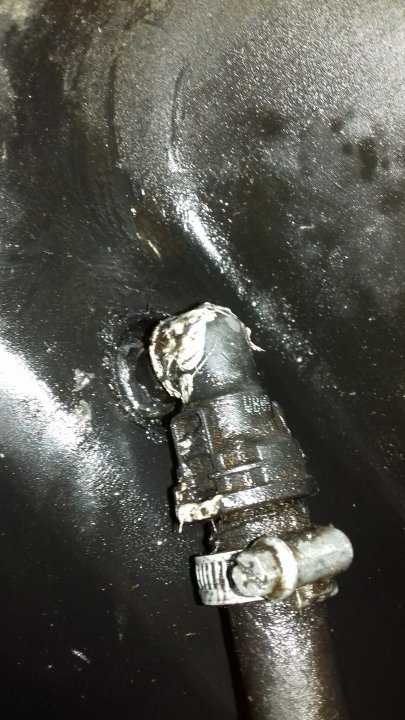

Takie najbardziej prowizoryczne wyjście - są uszczelniacze dwuskładnikowe, coś w rodzaju poxyliny. Łatałem tak dziury w baku, wytrzymało coś ok. roku. Z takich normalnych, które nie zagrażają życiu to wymiana uszkodzonych elementów, jak pan bozia nakazał... Przewód od zasilania, rozumiem że chodzi o przewód paliwowy? Dałbyś jakieś zdjęcie, byłoby wiadomo o co kaman
swego czasu zbiornik od Ursusa był u mnie spawany tlenem oczywiście trzeba było go wymyć żeby nie było ropy i gazów. podejrzewam że są jakieś kleje wieloskładnikowe którymi można to zakleić. naprawdę nie rozumiem po co komentować jeśli nie ma się nic do napisania
Dziwny temat i pytanie , Skąd cieknie dokładnie ? Zbiornik , przewód ? Z czego wykonane ? Zakleić , zaspawać , zalutować , wkręcić coś , zanitować ...
Może założyciel tematu sądzi że jak jakiegoś magicznego proszku doda , to paliwo przestanie cieknąć ?
mi to wygląda na 90% na tworzywo sztuczne jeśli kombinować z klejami to proponuje żywice np poxipol Ale przed tym koniecznie bardzo dokładnie wyczyścić i najlepiej zmatować papierem ściernym gdzie się da, jeśli ten kruciec w zbiorniku jest ok A tylko zakładane kolanko cieknie bo widać że jest klejone już ale sprawdź w katalogu czy to nie występuje jako część, nie powinna być kosmicznie droga. katalogi do każdego Claasa masz na ich stronie tak jak do JD, tak więc powodzenia
jest zabezpieczenie w katalogu jest rurka, 2 pierścieńie i 3 część to na górze chyba zaworem co już w kolanko wchodzi mam to na screen Ale przez tel nie można wrzucić jak wiesz jak to napisz mi pw i wyślę Ci zdjęcie z katalogu
