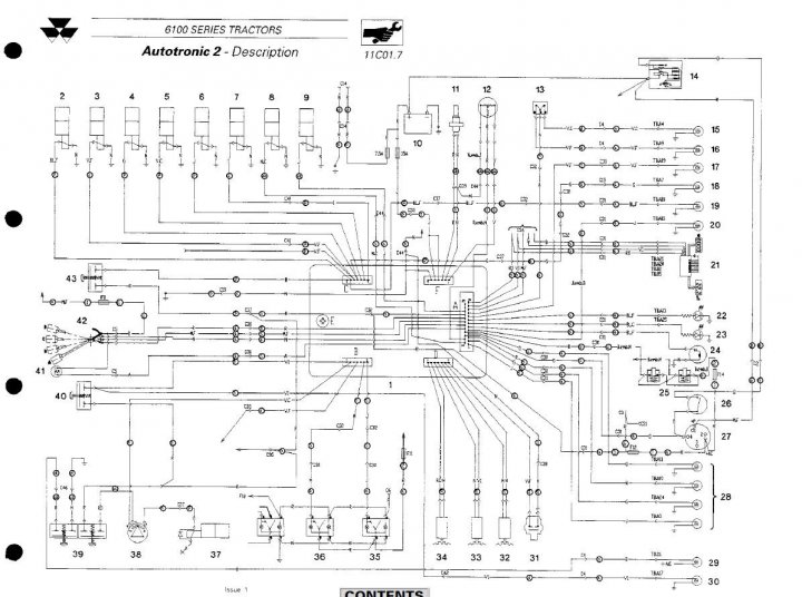

Witam, po uruchomieniu ciągnika miga kontrolka WOM, wałek się nie uruchamia, półbiegi nie działają, napęd, blokada też. Hydraulika i podnośnik działa normalnie.
Naciskając pedał sprzęgła normalnie zaświeca się kontrolka od ciśnienia oleju w skrzyni  (po uruchomieniu normalnie gaśnie) oraz kontrolki żółw/zając te od półbiegów - rozumiem ze zasilanie Autotronic jest.
Na uruchomionym silniku wałkiem da się kręcić
Monitor na słupku nie działa
Gasząc silnik kontrolka WOM gaśnie.
Oporność na czujniku WOM (z tłu przy siłowniku ) oraz na pompie olejowej (przy filtrze hydr.) ok 450 Ohm - wg instrukcji ok, kręcąc ręką wom-em wartość się zmienia więc przypuszczam, że te czujniki są ok.
Podpinając zasilanie bezpośrednio z akumulatora do cewki WOM - wałek startuje, do cewki hamulca WOM - hamulec blokuje wałek.
Wersja komputera - Autotronic II
Pytanie co może być przyczyną migającej kontrolki WOM?
Edytowane przez Rider
Sterownik miał problem zablokowanego wałka. Jest jakaś procedura kasowania tego wskazania. System startuje wałkiem stopniowo i gdy nie uda mu się ruszyć daje taki sygnał. Z tego co opisałeś przewiduję problem z instalacją ale najpierw odłącz czujnik i zobacz czy ruszy z kopyta.
Tyyy masz prawdopodobnie brak zasilania na wiązce od panelu. Przycisk wzmacniacza/multiplikatora działa niezależnie od Autotronica. Generalnie autotronic nie pozwala na uruchamianie ciągnika z zapiętym wałkiem ale tu raczej chodzi o instalację.
Dzięki za poradę, faktycznie problem z zasilaniem, a dokładnie przepalony bezpiecznik w skrzynce w kabinie.  Sprawdzałem bezpieczniki nad aku a o tych nie pomyślałem.
Przy okazji informuję, że Autotronic 2 w moim 3070 jest taki sam jak w serii 6100. W instrukcji napraw 6100 (dostępna za free w sieci) jest dokładna procedura sprawdzania funkcji za pomocą miernika i żarówki, lub testera MF.
