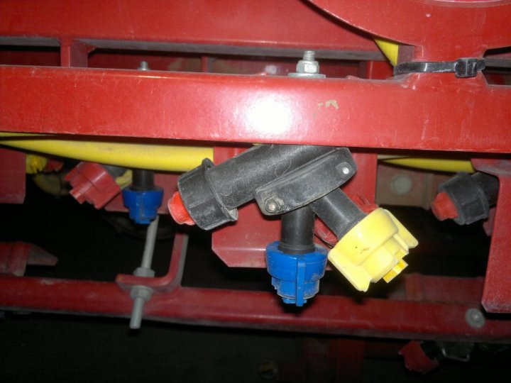

Witam, w tym roku pierwszy raz będę stosował  RSM, muszę kupić dyszę ale mam trochę mętlik w głowie. Chciałbym stosować dawki od 150 do 350 l/ha przy prędkości 6-8 km/h, opryskiwacz mam bez komputera. Byłem zdecydowany na kołpaki 7 otworowe firmy staben z kompletem kryz mialbym możliwośc regulacji, tylko czytałem że przy takich końcówkach może wystąpić samooprysk belki, belka wygląda tak jak na zdjęciu poniżej. Myślałem też o dyszach 5 otworowych firmy mmat albo albuz esi 6 otoworowych tylko że w tych nie da się regulować dawki kryzami ale za to leją w dół. Przy dyszach albuza będę musiał jeszcze dokupić kołpaki.  Co polecacie może jakieś inne końcówki?

Też miałem dylemat co wybrać do RSM. Kusiły mnie wachlarzowe lechlery ale cena szybko mnie wyleczyła a do tego potrzebowałem przejście na system hardi więc dodatkowy koszt. Po przeczytaniu wielu recenzji postawiłem na albuza esi  Jeszcze ich nie używałem więc nie powiem nic więcej. Jeśli chcesz stosować od 150 do 350 l/ha to czerwone esi będą dobre. Wystarczy dopasować predkość a zakres cisnienia masz od 1 do 4 bar. Jeśli musisz kupić kołpaki to koszt nie jest wysoki bo około 3 zł szt. do tego jeszcze filterki i uszczelki.
A co z tymi końcówkami stabena polecacie czy nie za bardzo? Dzwoniłem przed chwilą komplet: rozpylacz, kryzy, filterek, uszczelka 11,60 zł brutto, sprzedawca powiedział że  nie gwarantuje że nie będzie lało na belkę, bo opryskiwacze nie są przystosowane do tego typu końcówek, a koszt przedłużki 16 zł. Znajomy miał 5 otworowe(w cenie 2zł/szt) które lały właśnie do tylu, ma taką sama belkę jak moja i mówił że trochę na belkę leciało i zmienił na końcówki firmy MMAT

ja polecam dysze ceramiczne z Firmy Albuz, brak samo oprysku belki bo leją w dół, bez kryz tylko zakładasz i jedziesz. Używam je już 4 rok i mogę je polecić. A RSM 32 braliśmy w śierpniu po 690 netto

Lejące do tyłu mają samo oprysk? Mam agroplastu i nigdy nie zauważyłem takiego zjawiska.
Możesz mieć i lejące w dół, ale belkę i tak oblejesz składając niestety.
W belce hydraulicznej w Burym lejacymi do tyłu oblałbym , chyba że przedłuzki ale taniej wyszły albuzy ceramiczne i bez kryz. A przy składaniu nie wiem jak miałbym robić aby oblać belke, zazwyczaj lance składam na wyłaczonym opryskiwaniu Edytowane przez TomJohn
Chodzi o to że zawsze coś skapnie na belkę jak się zakłada na siebie (możliwe że zależy od rodzaju składania belki?) i trzeba płukać wodą, przynajmniej u mnie w pilmecie.
Ja mam z agroplastu bez przedłużki bo niby szybciej można uszkodzić, tylko że ja mam te dłuższe kołpaki i nie oblewa belki przy rozlewaniu do tyłu.
U mnie tak sie belka składa ze cieżko by było ją oblać, a nie wiem czy przez opryskiwacz czy przez te końcówki ale jak wyłączam pryskanie to nic nie kapie
