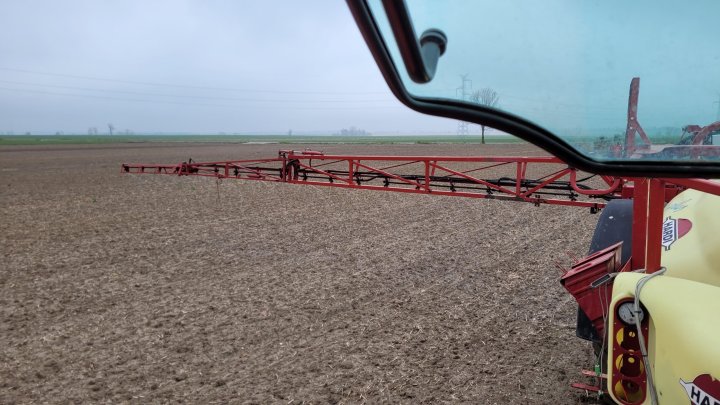

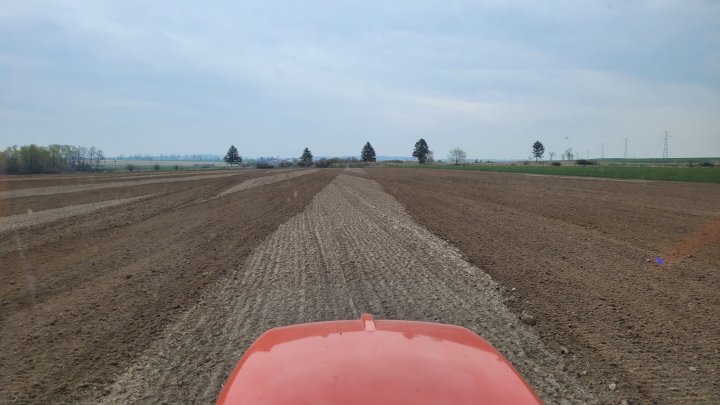

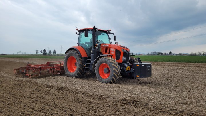

tak zrobiłem w tym roku, nawozy i rsm32 - 300l rozlałem.
To wymieszałem agregatem na płytko i następnego dnia siew.
Ale tak sobie kombinuje zeby w tym roku jednak kupić węże i rsm w jakimś stopniu dać na 4-6 liściu kukurydzy.
Dobrze, że fotki dołączyłeś do posta, bo nie uwierzyłbym, że tak zrobiłeś. Ufff... kamień z serca
