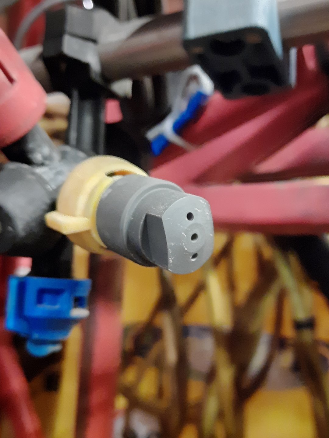

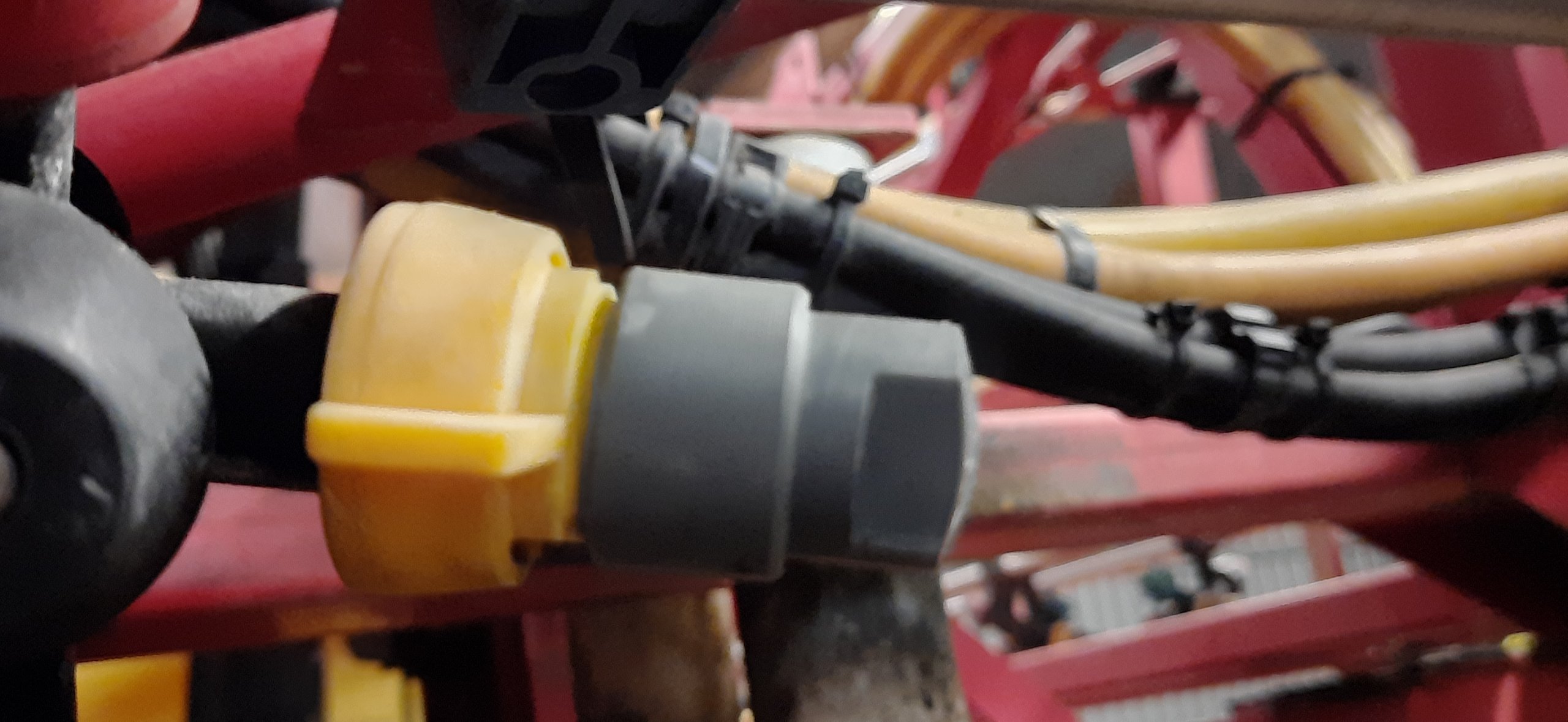

14 godzin temu, Alio napisał:
Cześć.
Może ktoś z Was pomoże mi i odpowie co to są za końcówki na zdjęciach i czy kupię jeszcze coś takiego albo czym to zastąpić?
Mam je na wyposażeniu belki 24m i brakuje mi już kilku sztuk. Założyłem jakieś inne 7-otworowe na wszelki wypadek obok siebie i te oryginalne 3 otworowe w zasadzie nie powodują żadnych poparzeń (gruba kropla) zaś te 7 otworowe parzą bardzo.
Dodam że w żółtym elemencie jest normalna dysza szczelinowa (brązowa) a na elemencie gwint na który nakręca się szarą końcówkę.
Na głowice pasują kołpaki systemu ARAG.
Opryskiwacz włoski Caffini.
Ja pomimo poszukiwań nie odnalazłem tego typu końcówek...
To jedne z najlepszych końcówek do RSM i twierdzenie o pasach nierównościach w dawkowaniu to bujda .Azot jest tak ruchliwy że wystarczają odstępy co 25 cm  -dość ważna wysokość i stabilizacja belki szukaj u handlarzy starymi gratami ważny jest kolor i dyszy i nakładki -podobne ma tee jeet
Nie prawda. Pewnie dla tego najlepsze bo przy kupnie opryskiwacza  były założone i nie trzeba kasy wydawać na kupno nowych.
Ja po Albuzach widziałem pasy. Ale ja tylko RSM nic innego nie daję, jak ktoś daje Saletrę i RSM to nigdy pasów nie zobaczy.
  • Root Admin
O, musze się dokształcić bo byłem przekonany ze rsm zawsze jest taki sam tylko rożna ilość wody
Zwracam honor i wycofuje się z tego co napisałem przed chwila
