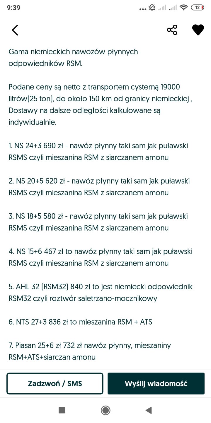

Panowie mieliście styczność z takim rsm? Ktoś kupował może, albo ma jakieś info? Nie ukrywam cena kusi mocno 🙄 ale jest także bardzo ciekawa oferta pod względem składu
@yacenty Trzeba byłoby ich podpytać :< W takim 32% forma saletrzana i amonowa stanowią połowę całkowitej ilości azotu, reszta to amid. Lejąc 100l/ha dajemy ~10kg azotu w formie saletrzanej na oko licząc więc w sumie niedużo. Zastanawiam się czy taki strzał wiosną na ruszenie wegetacji w postaci saletry 20kgN/ha i tydzień później jakieś 150l rsm 32% miały sens.
