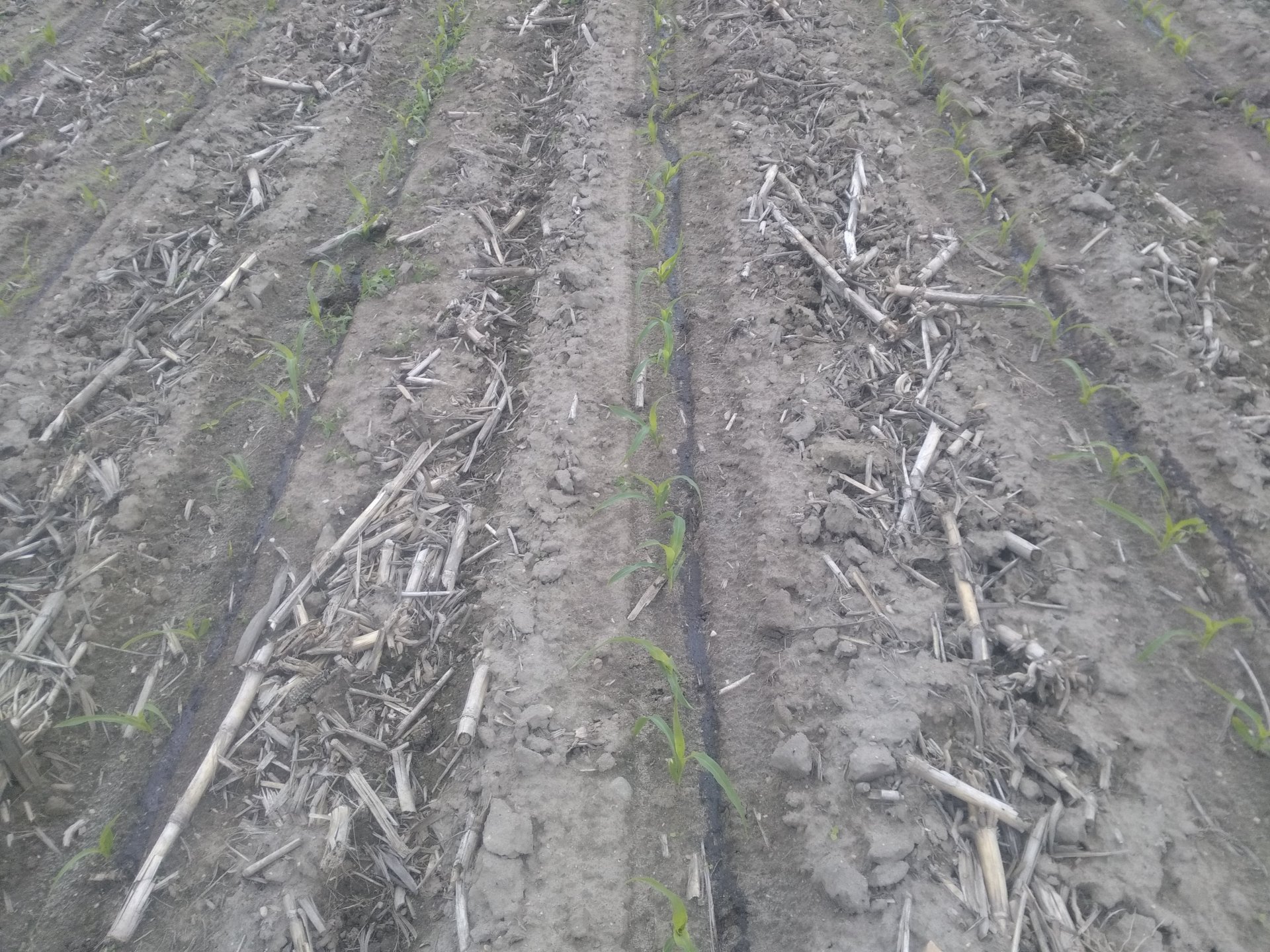

Jak jest z stosowaniem rsm z zabiegiem doglebowym na chwasty. Chodzi mi np o możliwe straty azotu jeśli przez pewien okres nie będzie opadów. Co o tym myślicie?
Znajomy w zeszłym roku próbował 2l lumaxu z rsm i mówił, że w kukurydzy było czysto.
