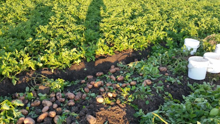

Szła konkretna burza. Powywalało mi krzaki ale nie uszkodzone. A niżej na zdjęciu bulwy red lady. Dość ciekawa odmiana
czekaj no
jakieś podobne, to niżej to dziś kopana Lawenda
AP1GczNHpkAxPveqxZVwci3TZyzmCVPuOSbj2dO-
a nie; Lawenda bledsza
tak czytałem te Wasze ile to razy i jakimi cudami pryskane a na tych z fotki poszedł raz coragen raz infinito i raz cabrio; tyle
reszta pola kilka dni temu dostała jakiś bełt bułgarski cymoksanilu z propamkarbem ale ta część pola już nic bo na bieżący detal będą, no już są podkopywane i po co truć, karencje mnożyć i koszty.
nieco starej stonki widziałem dzisiaj czyli jeszcze raz resztę tę na jesienne kopanie trzeba będzie poprawić pewnie też coragenem i po tym bułgarskim do wykopków z raz mandi pójdzie albo i nie pójdzie bo i tak poprzerastają.
Jurek obok poza kadrem okazuje się dużo poźniejszy od Lawendy bo jednym cięgiem sadzone, no i mniej wymagający co do stanowiska o bujniejszej naci. Też powywalało ale jurek jak by trochę powstawał, niedawno jeszcze kwitł, no lawenda już nie wstanie na pewno, inny pokrój i łodyg i liści no i wcześniejsza. Sadzone w pierwszych dniach maja
Klienci smak chwalą Lawendy a ja kolejny raz zapomniałem nadebrać z pół wiaderka do domu by spróbować tej odmiany i już pojechały. no już trzeci raz zapomniałem
Przy domu jest kawałek wczśniejszych nieco belarosy i nieco denara to się kopie sobie do garnka i no nie jaja? jeszcze nie spróbowałem co sami sprzedajemy xD

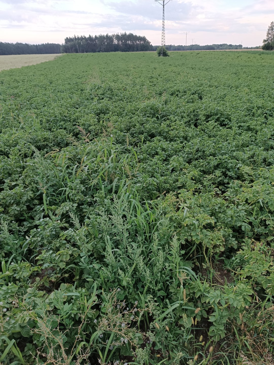

1 godzinę temu, Daro20 napisał:
Mam jedną działkę późno sadzoną 9 mają i jeszcze nie było stonki. Jak myślicie wylęgnie się jeszcze czy uda się bez pryskania?
raz mieliśmy pole między pasami drzew i nie było wcale stonki, ale tylko raz i już dawno temu no ale skoro nie ma to może jest to podobny fenomen.
Ja miałem sadzone prawie na Zośkę i też dlugo nie widziałem stonki, jakieś pojedyncze stare. Franca jednak i tak się zaczęła pojawiać kilka dni temu to oberwała Coragenem. Mija dziś cztery dni i wypadałoby iść na pole zobaczyć czy zdechła.

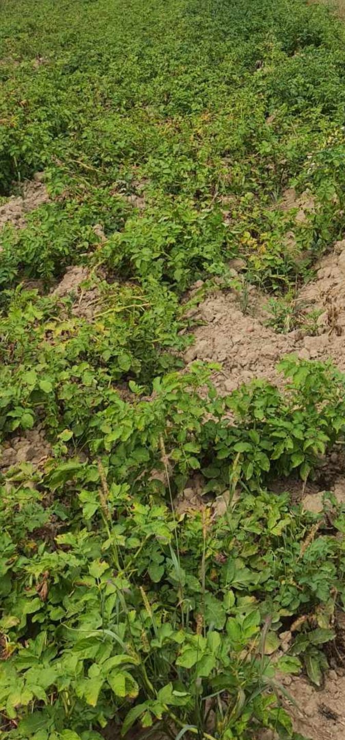

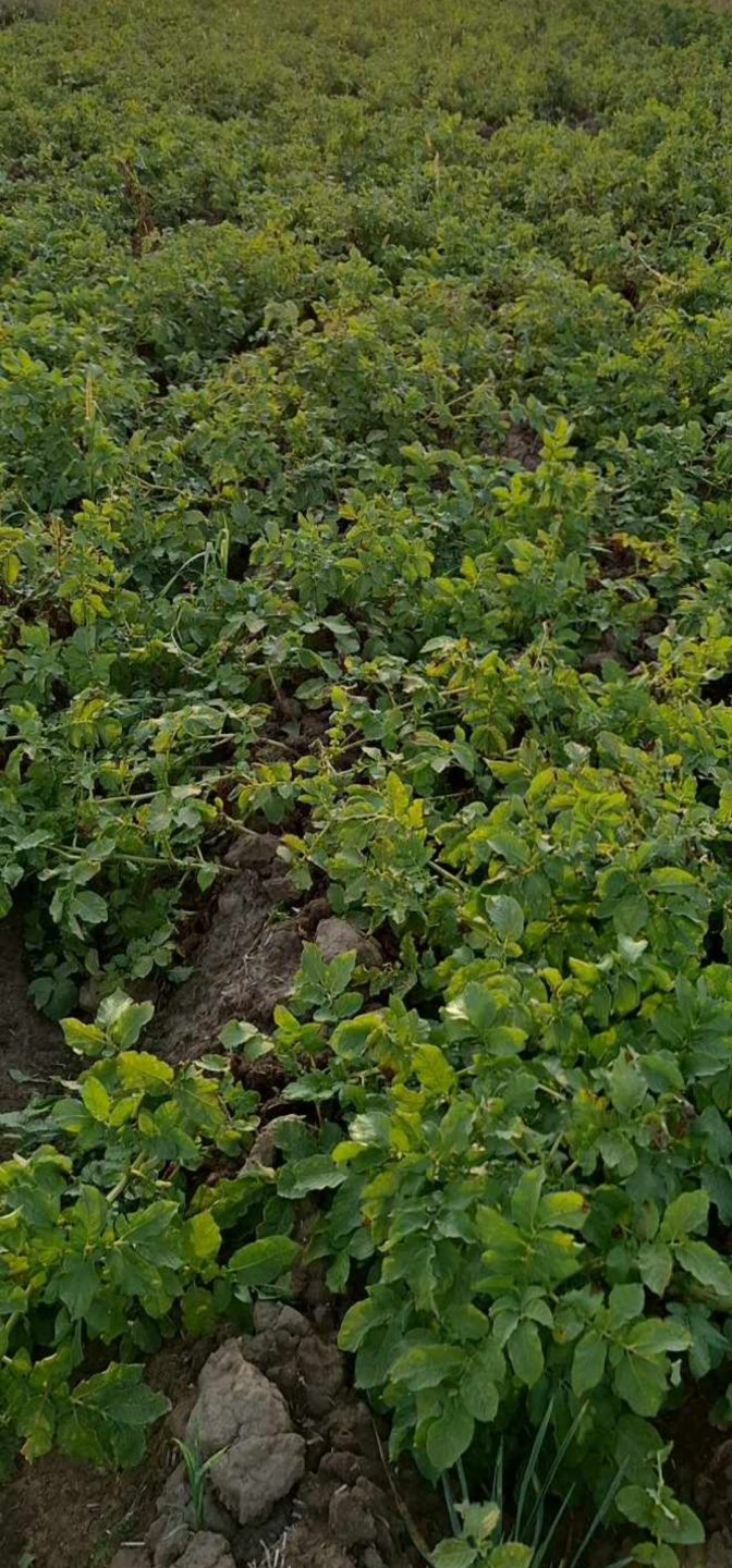

U was red ledy też kończy wegetację czy tylko u mnie ? Chyba że to od tego asystenta pożółkły tak krzaki jakieś t3 pomoze czy jak.umarlemu kadzidło

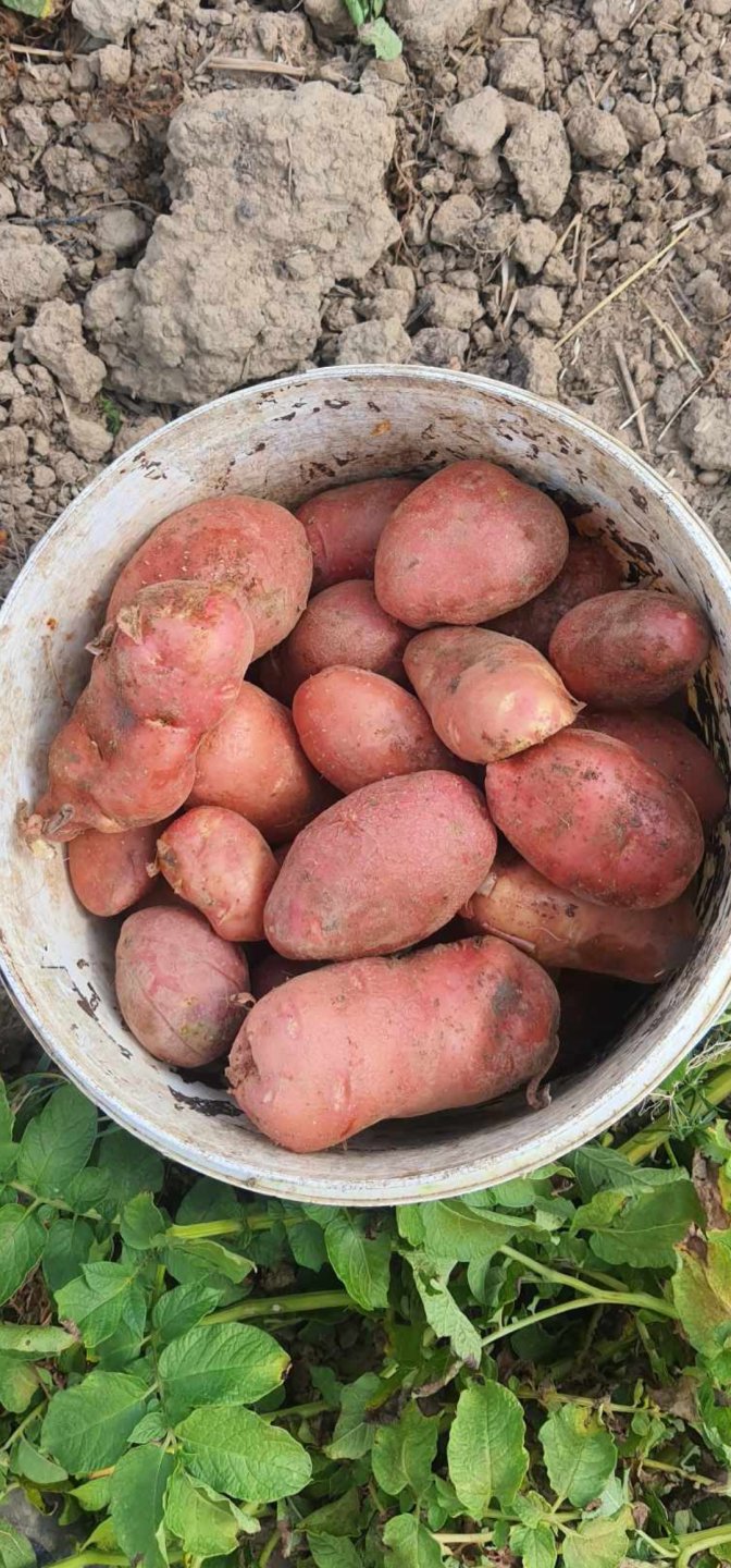

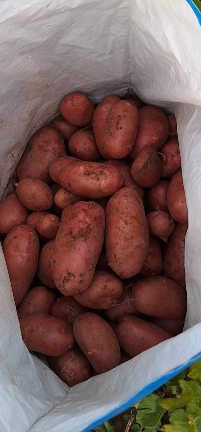

Red lady. Susza okropna. 0 deszczu od 4 tygodni... Na zdjęciu trochę krzaków + bulwy. Pod krzakiem 4-6 sztuk ale bardzo duże. Bierze je bo 0 wody. Niema szału z ilością ale wielkością może co nadrobi
Red Lady urośnie nawet na plaży, jedna z łatwiejszych odmian w uprawie, dla swieżaka jak znalazł.
9 godzin temu, mikad napisał:
Fluazynam w takiej dawce i do tego z infinito kompletnie bez sensu, tylko koszt niepotrzebny. Trzeba było dołożyć drugie tyle i zostawić na osobny zabieg.
Ale mało pod krzakiem tylko że duże. Ten typ tak ma czy jaki tego powód?
Jurka mam i podobnie. Poszły w wielkość a nie ilość
