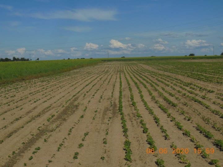

zgadnij która część fasoli siana zaprawionymi nasionami tebukonazolem a która dokończona niezaprawionymi gdy zaprawionych zbrakło?

na innym polu tritikonazol podobny efekt to znaczy wschody były tak samo opóźnione jak ta po lewej
Kwiat liście i strąki były normalne ale rośliny były zauważalnie niższe do końca wegetacji

Nie znam się na fasoli ale mechanizm działania zaprawy która krąży w zaprawianym obiekcie czyli systemicznej ma zapewne taki sam wpływ na kiełkowanie jak i w ziemniakach. "Ubabranie" sadzeniaków w owej substancji mocno opóźnia wschody a w delikatnych odmianach potrafi całkowicie je zahamować, na amistarze jest nawet wzmianka o tym co by nie chlaapać prosto na bulwy tylko dokoła, ale na takim tazerze producentowi już sie zapomniało dopisać. Ogólnie z systemicznymi trzeba uważac przy zaprawianu bo można zrobić sobie a właściwie plantacji kuku. Nawet robalowy imidachlopryd prestiżowy różnie działał na różne odmiany, od braku reakcji na kiełkowanie (Vineta) do całkowitego zahamowania (Nora).
