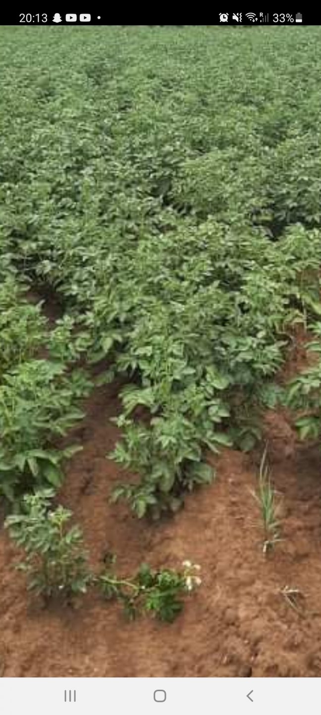

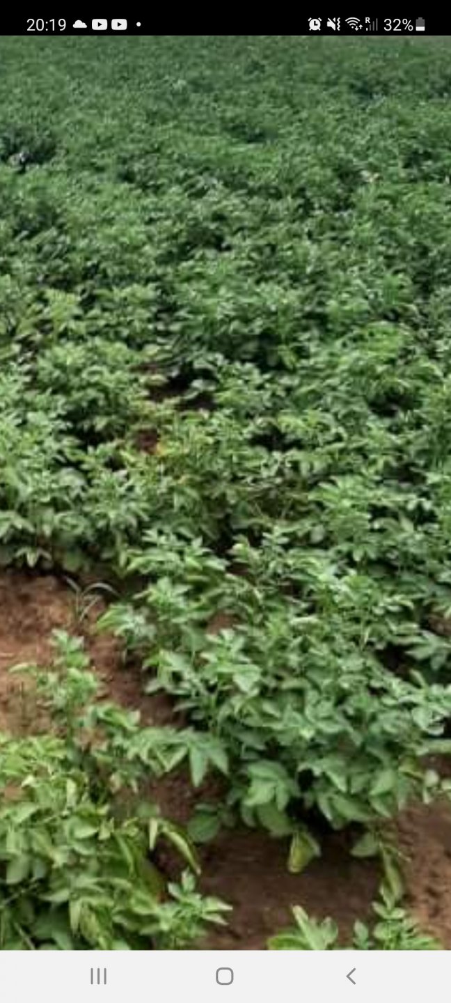

zaraza ziemniaka w temperaturach powyżej 26 stopni nie kiełkuje z zarodników i u nas dziś się nieco ochłodziło choć akurat na tym polu gdzie ziemniaki nic nie padało już popnad tydzień to dopiero dzisiaj poszedł główny zabieg pierwszy typowo na zarazę nie licząc pół litra na ha jakieś 10 dni temu na azoksystrobinie przy okazji stonki w środku którego nazwy zapomniałem ale to bardziej dla utylizacji tego środka bo dwuletni niż walki z czymkolwiek no może nieco alternaria.
Nawet pasek winety jeszcze nie okazywał objawów zarazy no ale dzisiaj uznałem za termin ostateczny ochronę poważniejszą wdrożyć bo to już trzecia dekada lipca za pasem i czas najwyższy a w zasadzie to ... optymalny dopiero teraz bo dopiero teraz intensywnie bulwy rosną i wyciągają z liści co się da obniżając odporność jak i zarazy zarodników coraz więcej w powietrzu i to dopiero teraz się okaże czyja ochrona skuteczna będzie a czyja taka sobie. :)
