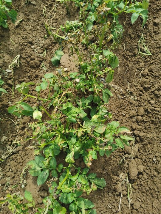

Jednak sześcioletni command nadal jest skuteczny ;)  Trochę zbyt późno opryskane i ooo... . Wcześniej nie było warunków. Dawka 120 commanda i z 0,4 litra linurexu. Pryskane w zeszłą niedzielę.
Będzie coś z tego? @dysydent
Edytowane przez maroko
gorzej już nie będzie tylko lepiej i kolejne liście już będą zdrowe które wyrosną nad powierzchnią gleby i nawet nie wiem czy jakikolwiek wpływ na plon ziemniaków będą te "dekoracje" miały.
Ziemniaki powschodziły i rosną a do poziomu korzeni te opryski nie dotrą do końca wegetacji czyli i korzeniom nic nie zrobią. Jedyny efekt niekorzystny to jak pisałem nie raz - estetyczny.
Masz "dekoracyjną" plantację i tyle złego skoro powschodziły.

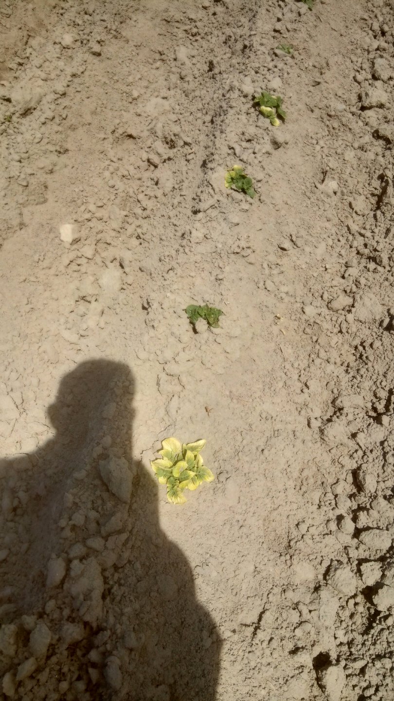

To mnie kolega trochę uspokoił. Żółkną te które napierwsze wzeszły a te najmłodsze są w miarę ciemne.

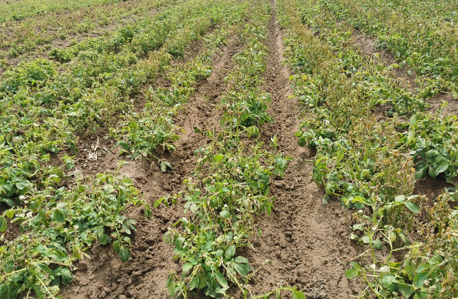

Tak przypaliłem ziemniaki, jaką przyczynę określicie ? i jak im teraz można pomóc ?
- 0.5l sencoru
- 1l buster
- adiuvant
- siarczan magnezu 2 %
( poszło jakieś 110 - 120 % ) dawki
2 noce po oprysku temperatura w okolicy 0
Edytowane przez tropt
grafika
metrybuzyna plus zwilżacz (czy to wspomagacz czy nawet wys wilgotnośc powietrza lub deszcz, rosa) którym to zwilżaczem jakimś tam też jest m in i siarczan a pomoc na bacznejszej obserwacji chorób grzybowych na które teraz są szczególnie wrażliwe zanim nowe liście nie odrosną.
Czy asahi podgoni? nie wiem ale zaszkodzić nie powinien.
Oparzenia jednoznaczne po metrybuzynie bo widziałem już coś takiego ale to byla wineta czyli tam "wszystko w normie" :P było, a wlaściciel uparł się że to była zaraza.
Czy niskie temperaturay mialy w tym swój udział? to jest tylko prawdopodobne bo odporność ziemniaków (niektórych odmian) na metrybuzynę zdaje się też funkcyjna/aktywna tzn potrafią rozłożyć metrybuzynę o ile mają na to czas i czynne szybkie procesy życiowe które niska temperatura zatrzymuje ale to tylko moje takie dywagacje bo nigdy nigdzie o tym nie czytałem ani słyszałem czy temperatury potęgują fitotoksyczność nalistnej metrybuzyny.
trzeba było jeszcze dłużej czekać z opryskiem aż zaczną kwitnąć
po jasną cholerę taka mięszanina ? wszystko do kupy i niech się dzieje wola Boska 😄
one jak by spod zdjętej włókniny co jeszcze bardziej uwrażliwia na poparzenia a tam widać truchła chwastów ktore rzeczywiście niewiele do kwitnienia już miały.
Niedoświadczenie
na przyszłość metrybuzyna czy jaka inna doglebówka pójdzie pewnie przed wschodami a kto włókniną... to przed nakryciem pryskać doglebowymi i w niższej niż zalecane maksymalne bez włókniny dawce bo pod przykryciem doglebowki są o jakieś 25-30% skuteczniejsze w zapobieganiu wschodów chwastów
niektóre graminicydy mają zwilżacz w swym skladzie tak że mieszanie to trzeba i to uwzględnić
Edytowane przez dysydent
bób sadzony 2 marca popryskany bandur+pendimentalina zaraz po sadzeniu a póżniej przecież do cholery było przymrozków niczym nie przykrywany i jest czysto
trzeba tylko się orientować że są środki przed wschodowe a nie wszystko opierać na środki powschodowe i jeszcze w takim późnym momencie podane to już naprawdę przesada
jak ktoś nakrywa to tym bardziej nie będzie mu się chciało odkrywać
małe zawsze lepiej się zregeneruje niż duże.czym większe krzaki i i więcej oberwały
Edytowane przez racyl
niektóre z doglebowych są odporne na mróz i tako np command czy pendimetalina nic sobie nie robi nawet jeśli zamarznie, po ociepleniu działają z pełną skutecznością tak że wszystko się zgadza
no jeszcze raz napiszę - niedoświadczenie.
Niestety to jeszcze może być nie koniec i stan tej plantacji może jeszcze się pogorszyć bo metrybuzyna wnikła do soków ziemniaków i jeszcze jej funkcja układowa mogła się w pełni nie ujawnić a dopiero jedynie parząca. Tu już zależy od odporności odmiany.

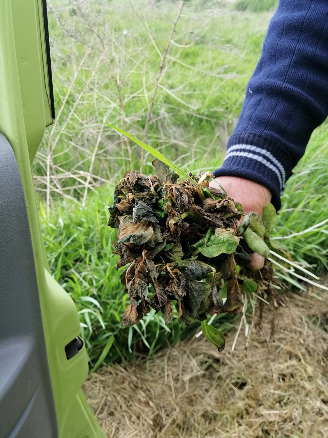

Robię tego ziemniaka już od 8 lat, zawsze pryskałem comandem + afalonem ale jako ze afalon już wycofany
to w tym roku zrobiłem 3,5 litra boxera + 0.15l comandu
i na to włóknina której nie ściągałem do tej pory w obawie przed mrozami ( składam na długich na 13 metrów rurkach przez co nie mam jej jak drugi raz rozłożyć żeby nie połamać krzaków )
i tak ten oprysk nie zadziałał że w ziemniakach była łąka, więc dałem oprysk tak jak opisałem wyżej i na drugi dzień przejechałem środki żeby tych chwastów jeszcze trochę zniszczyć, obecny efekt to 4 dni po oprysku, ziemniaki miały zwarte rzędy a miejscami zostały same łodygi...
