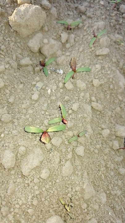

Co to jest rdest czy szarłat? Bo mam tego od cholery w sadzeniakach. I czym to zwalczyc

Pod samym wierzchem sa także glifo odpada
basagran zwalcza rdesty (szarłaty z resztą też) ale to drogi zabieg bo z półtora litra to minimum na hektar trzeba na rdest no i nie wszystkie odmiany ziemniaka wytrzymale na poparzenia liści ale skoro nie wzeszły to jeszcze można.
Metrybuzyna to średniowrażliwe ale jak by na mokre popryskał to może by popaliło.
Ja to bym obsypnikiem potraktował póki małe no ale pewnie już czymś pryskane i szkoda ruszać gleby.
Nic na pendimetalinie o rdestach nie piszą a ona to sunkowo bezpieczna dla ziemniaków nawet tuż przed wschodami no tylko ja nie wiem czy da radę bo to już spore się porobiło a pendimetalina tylko w fazie kiełkowania i wschodów na chwasty działa.
Bandur nieco rdesty zwalcza ale powojowaty średnio wrażliwy no i bandura na do 4 dni przed wschodami ziemniaków zalecają tak że nie wiem
Boxer odpada bo rdesty odporne a rimsulfuron średnio wrażliwe.
Afalon sobie z tym radził a teraz jest namiastka ale też droga nazywa się Proman ale też średnio wrażliwe
teoretycznie wychodzi najbezpieczniejszy w tym przypadku basagran o przed wschodami i odmiana ziemniaków nieistotna a do ziemniaków zalecany i po wschodach
