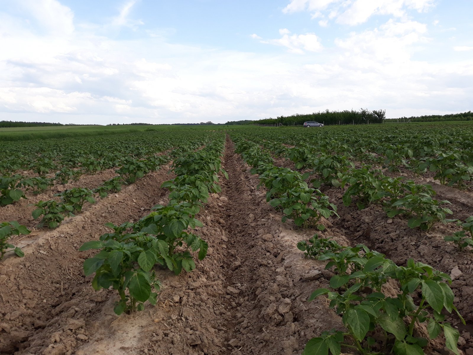

Witam. Czym najbezpieczniej zrobić teraz poprawkę na chwasty? Przed pora deszczowa zrobiony był zabieg Sencorem 0.5l + 2l leopardu ale po deszczach wyskoczylo sporo przytulii no i ten nieszczęsny powój. Ziemniak jest tej wielkości.
Przytulię zwalcza titus powoju nie ruszy.
Basagran przytulie zniszczy całkowicie a powój popali i będzie musiał od nowa odbijać tylko dawki basagranu (lub jakich innych podróbek np agrobentazon) co najmniej 1,5l/ha
Jeśli by nie powój to titus lepszy bo jeszcze i trawy a i nie pilne bo dużą przytulię też da radę.
Wzasadzie na powój w ziemniakach to chyba jeszcze i sencor pali? czy mi się coś pomyliło i jeśli kto wie to niechaj mnie poprawi , ale basagran nawet ma w spektrum wrażliwych powój.

Dysydent ty troszkę wystopuj z reklamowaniem, Titusa i basagramu w ziemniakach, bo ani jedno ani drugie bezpieczne nie jest. Titus ma tendencje do deformacji bulw ,a basagram na całym świecie jest traktowany jako ostateczność , ze względu na niebezpieczeństwo poparzeń i całkowitego zniszczenia plantacji. Oczywiście w naszym kraju nikt o tym nie powie ze jest wrażliwość odmianowe na basagram i niektórych odmian wogle nie wolno nim traktować, bo się nie podniosą. Ale z drugiej strony ciekawi mnie fakt ze etykieta na Anglię zawiera informacje o odmianach wrażliwych i zagrożeniu a u nas , dawka 2 razy większa bez ostrzeżeń . Ale polski rolnik nie poda firmy chemicznej do sądu, bo jak coś nie wyjdzie to zawsze jego wina.
metrybuzyna, rimsulfuron, bentazon ; te trzy naistnie w ziemniakach były przez wiele lat jedyne z nalistnych na dwuliścienne, kilka lat już jest prosulfokarb ale tylko na małe ziemniaki.

co do fitoksyczności to się zgodzę i oczekujemy na informacje o potwierdzonych w praktyce przydatnościach lub przeciwwskazaniach w różnych odmianach bo w końcu jest po to takie forum.
Odmiany Belmonda, Marabel, Lord, Bellarosa  bentazon ani rimsulfuron mi nie uszkodziły, obniżonymi dawkami bentazonu Vinetę i Denara też , nie wiem jak rimsulfuron w dwu ostatnich bo nie stosowałem a jeszcze Owacja rimsulfuron dobrze zniosła bo tylko tym raz pryskalem nalistnie. Oczywiście wszystkie wymienione graminicydami ale tu zawsze przestrzegam że mają długie karencje jak na termin kiedy bywają nieraz stosowane.

pełnej dawki nikt nie śmie dawać. ja daje po 1,25 i nie robi poparzeń czy to w bobie czy ziemniaku

w tamtym roku 1h orchestry potraktowane max dawka basagranu wygladalo jak po reglone. powodzenia
basagramem to trzeba po trochu małymi dawkami 1,25 a nie od razu z grubej rury i może jeszcze w ciągu dnia w goracy dzień i ziemniak poparzony doszczetnie
pamiętaj że to działa na male chwasty a na wyrośnięte tyko trochę poparzy
1,25 jest bezpieczna i wieczorem a nie na słońce. ja jak pryskam basagramem bób z rana to zawsze są jakieś poparzenia a jak wieczorem to nic nie ma
