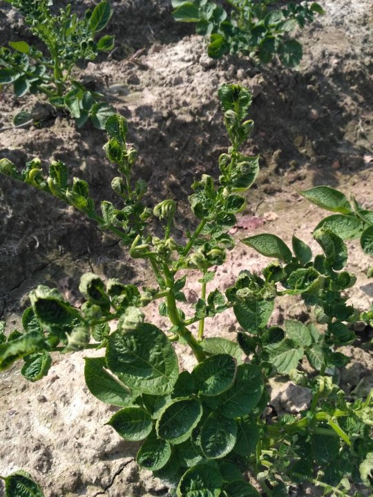

Witam :)
Ktoś wie co to za choroba?
Liście są żywe, ale zwijają się w takie jakby rurki. Nie występuje to na całej działce, lecz w kilku miejscach.
Stosowana ochrona fungicydowa:
Cabrio DUO 112 EC
Pyton Consento 450 SC
Nie dodawałeś przypadkiem mocznika . Szok termiczny też takie efekty może dać .
Rok temu najpierw był rzepak ale na wyższej części pola został przyorany bo po zimie nie zostało nic. Na zoranej części posiana była mieszanka. Te liście są w miejscach gdzie rosła mieszanka. Na jesień był rozwieziony obornik i przyorany.
Gdyby to była wina orki to chyba tak by było na całej powierzchni, a są dwie - trzy łatki z takimi objawami.
No dobra, ale coś im pomóc może czy raczej nie?
u mnie na działkach po pszenżycie ozimym w miejscach (tzw przeparczyska ) jest to samo, na dołkach gdzie jest więcej wilgoci lepiej wypłukało śor, w moim przypadku rośliny wypuściły pąki ale ostatnio pada i nie wiem czy się kwiat otworzył.
To jest organizm żywy? :blink: :lol: :lol:  Ja niestety nie mam pojęcia.
