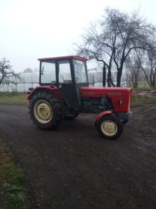

ja pomalowałem swojego tak (rocznik 75) :
blachy : bursztyn
silnik: popielaty
kabina : czerwony
felgi : kość słoniowa
wszystkie kolory to farba autorenolak renowacyjna, i moge stwierdzic jedno ladnie wygląda, no ale latwo ja uszkodzic :/
