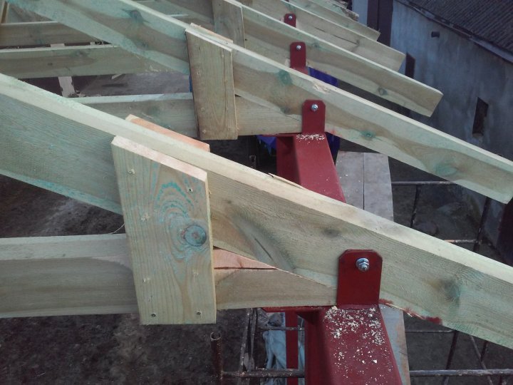

Mam 6 sztuk dwuteownika 140x70 i planuje zbudować z nich wiatę ;) Dach byłby z tradycyjnej konstrukcji czyli krokwie i łaty. Jak zamontować krokwie do dwuteownika? Jeśli ktoś ma zastosowane takie rozwiązanie to mile widziane są fotki :)
To są wiązary robione wszystko samemu. co 90cm. Tak jak widac blacha jest też z drugiej str i skręcone gwintem m12. Od spodu jest taka sama blacha z klinikiem wzmacniającym i jest dany wkręt ciesielski 20cm długi. także mocowanie fest. Wiązary są z belek 14cmx7cm. Obecnie jesteśmy na etapie robienia podbitki także powoli finish. Zostanie wylewka i troche tynkowanie (kawałek ściany jest murowaniej reszta z blachy. A tak 3p to podniósł na 7m w górę. Można? można i nie trzeba ładowarki ani dźwigu.
Chyba te blachy to lepsze rozwiazanie kolego wyzej . W zasadzie wydaje mi się ze wystarczyly by same one , ewentualnie zrobic je z szerszego i grubszego plaskownika i juz jest super bo resztę usztywnią łaty .

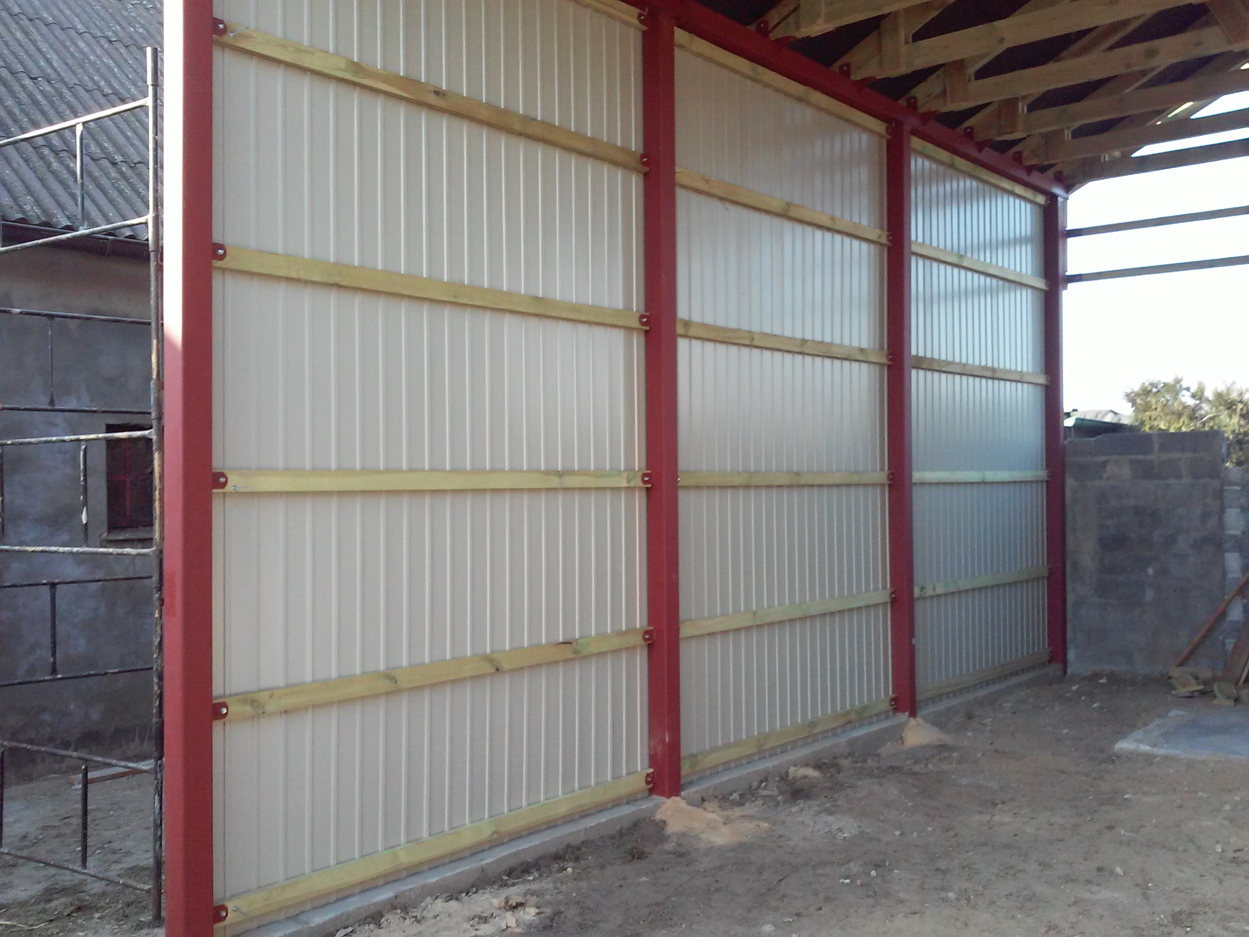

wszystko z profila 120x120. wjazd będzie tylko od z jednego szczytu. reszta jest już zabudowana. w tym małym garażu jest drobnica na kółkach typu rozsiewacz opryskiwacz no i prasa którą raz w roku bd wyciągał (w zniwa stoi w innym garażu).
Niestety nie było zbyt wiele miejsca dlatego tak jest. Gdyby było więcej miejsca stawiałbym większą. Ale nie jest źle 2 rekordy bez hederu wejdą.
Z boku nie ma dojazdu. Ztobiona jest ściana z blachy. Z drugiej str blacha w brązie. Drzwi chyba też bedzie trzeba zrobić, bo przy tej wysokościu to będzie zacinać czasem.

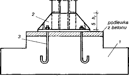

Zastanawiam się jeszcze jak połączyć dwuteownik z gruntem? Jeśli chciałbym je bezpośrednio zabetonować to mi ich braknie, a nie ukrywam że chce troche polecieć po kosztach i nie kupować kolejnych sztuk :D
profile są 120x120x4 a dlugość to jak kto chce ja robie pod bizona typowo więc 4,2m wysoki wjazd. Do garażu da się wjechać , bo bizon zajmie połowę tej wiaty. Ściana będzie murowana dlatego, że już tam była i stoi na granicy gdyby jej tam nie było robiłbym identycznie jak bok. Z wierzchu też wygląda to estetycznie wszystko w brącie podbitka opierzenia wszystko dodaje uroku.

Zrób coś takiego
3 godziny temu, mani51 napisał:
Zrób coś takiego
Na takiej zasadzie w gospodarstwie rodziców stoi wiata , tylko jest taki slup bez tego poszerzenia u dolu i zalany w gruncie na jakis metr - metr dwadziescia .
Takie kotwy mozna kupic gotowe . U nas są to pręty na nakretkę ba klucz 24.
