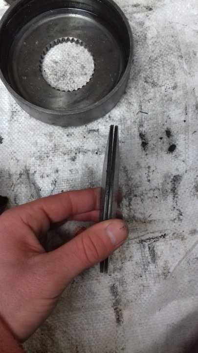

Rozebralem dzisiaj sprzęgło przedniego napędu i po wstępnych oględzinach tarczek wydają się one dobre. Rowki na nich są, grubość mają w okolicach 2,3mm. I czy rozbierać tą część co jest ten duży seger? Jest tam cos co by mogło wpływać na brak przedniego napędu?
Chyba zamowie te tarczki bo jak juz rozebrane i je wymienie.

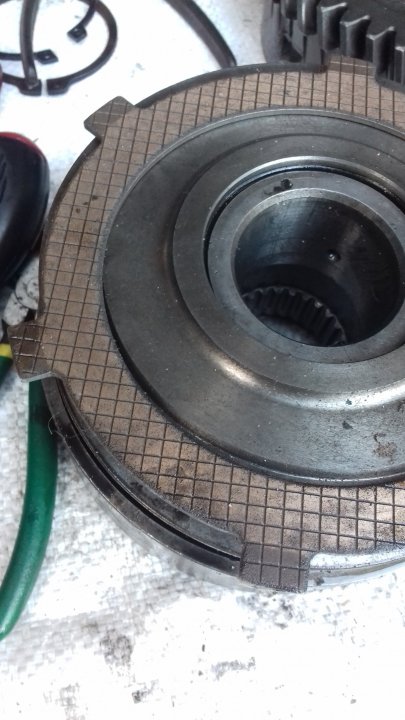

Dodał zdjęcie jak wygląda jedna z tarczek, choć nie wiem czy cos widać. A w innym temacie czytałem o jakiejś sprężynie, rozebralem wszystko i żadnej sprężyny tu nie było. Powinna być tutaj czy nie?
Masz zapadki poprostu. Jak ciągnie to dwa, na zakręcie jedna przepuszcza a do tyłu jak jest zbyt ciężko akoczą obydwie...
A poznasz to po tym, że do przedniego mostu nie idzie żadna hydraulika bo niema hydraulicznej blokady.
Tarczki sprawdza się mierząc grubość pakietu

Te tarcze są ściskane sprężyną talerzową, która jest w koszu. taka duża podkładka. U znajomego stwierdziliśmy że tarcze się ślizgają mimo dobrego stanu to podłożyliśmy dodatkową podkładkę... No ale jak się przesadziło z jej grubością to olej nie dawał rady rozłączyć napędu (olej ściska te sprężyne i rozłącza tarczki)

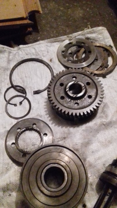

No więc tak, znów dołączam zdjęcie wszystkich części z tego sprzęgła. Jedyne co musiałem zdjąć żeby dostać się do tych tarcz to ten mały seger a pod nim była tylko podkładka co leży właśnie koło segerów, żadnej sprężyny tam nie było i właśnie się tak dziwilem jak w innym temacie pisali o niej.
Ma ktoś może jakiś nr katalogowy tej sprężyny to ją zamówie, złoże i zobacze czy będzie napęd.

O kurde, a czy widzisz tą sprężynę na tym zdjeciu co wyslalem czy jej nie ma? Bo juz sam nie wiem. I bede wdzieczny jak by ktos podal nr katalogowy tej sprężyny.
No dobrze, przepraszam za wprowadzenie w błąd bo po zdjęciu tego dużego segera rzeczywiście było tam cos podobnego do tego spod oznaczenia 21, tylko że następny problem jest taki że u mnie to bylo zamontowane pomiędzy czesciami oznaczonymi na rysunku 20 a 18. Nie wiem kto to wcześniej rozbieral ale nieźle namieszał w tym sprzęgłe.
I w ogóle ten napęd choć trochę ciągnął? Tak jak TY miałeś to tłok 20 był pchany "w góre" na tym schemacie i w ogóle nie ciągnął tarczek do siebie... one nie miały prawa się zaciskać. Dasz sprężyny miedzy tłok a obudowe tak jak na schemacie to tłok pociągnie w dół i tarczki na zewn kosza zaciśnie.

Ostatnie pytanie i próbuje to składać. Te sprężyny w którą stronę mają iść? Tak jak na pierwszym zdjęciu i tym wypukłym do obudowy czy odwrotnie? A może tak na zdjęciu drugim, czyli wypukłymi częściami na zewnątrz to w tym przypadku obojętne jak to zalolze to i tak wypukła część będzie przy obudowie.
no jak dasz dwie sprężyny w te samą stronę to masz mniejszy nacisk na tarcze niż przy ustawieniu jak na drugim zdjęciu.... Stasiek jesteś pewien? ja tam nie pamiętam, trza by książkę czytać
Jestem pewien bo w tamtym roku pękł mi seger nr.27 a przy okazji wymieniłem oringi nr.19 to pamiętam jak były założone te sprężyny.
Wypukłym do góry czyli płaską stroną do obudowy?
Sorki ze tyle pytań ale każdy moze to inaczej rozumieć.  A nie chcialbym drugi raz tego rozbierac.
Pozdrawiam
Jak włożysz odwrotnie to.... sprężyna oprze się o wieloklin... a chyba bez sensu. Kombinuj ;) Co do instrukcji: kupiłem na allegro. Była też na necie ale coś zaginęła albo znaleźć nie umie
