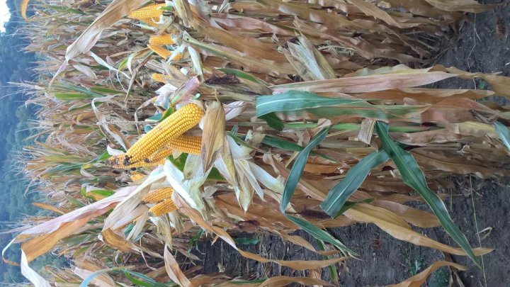

Tomek ładne te kolby tego rosomaka, na rosomaku naliczyłem 38 ziarniaków w rzędzie a na susann chyba 36 albo 37. Ze zdjecia cięzko wyrokować ale ziarniaki chyba grube nie są co?  Ze zdjecia wydaje mi się że u mnie touran ma grubsze ziarka ale jest ich mniej w rzedzie, szkoda że nie zważyłem kolby u siebie bo tak to ciężko porównać...
Ale touran narazie się u mnie sprawdza więc przy nim zostanę :D

Mateusz cofnij się o kilka stron, bo dodawałem zdjęcie kolb Susann i Rosomaka na V klasie. Policzysz ziarniaki, bo rządków miała 18 a Susann 16. Waga kolb podobna.

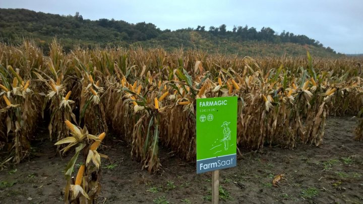

efektowne kolby w tych odmianach farmsaat,gdyby nie to ze osadka kolby wazy wiecej niż ziarniaki
