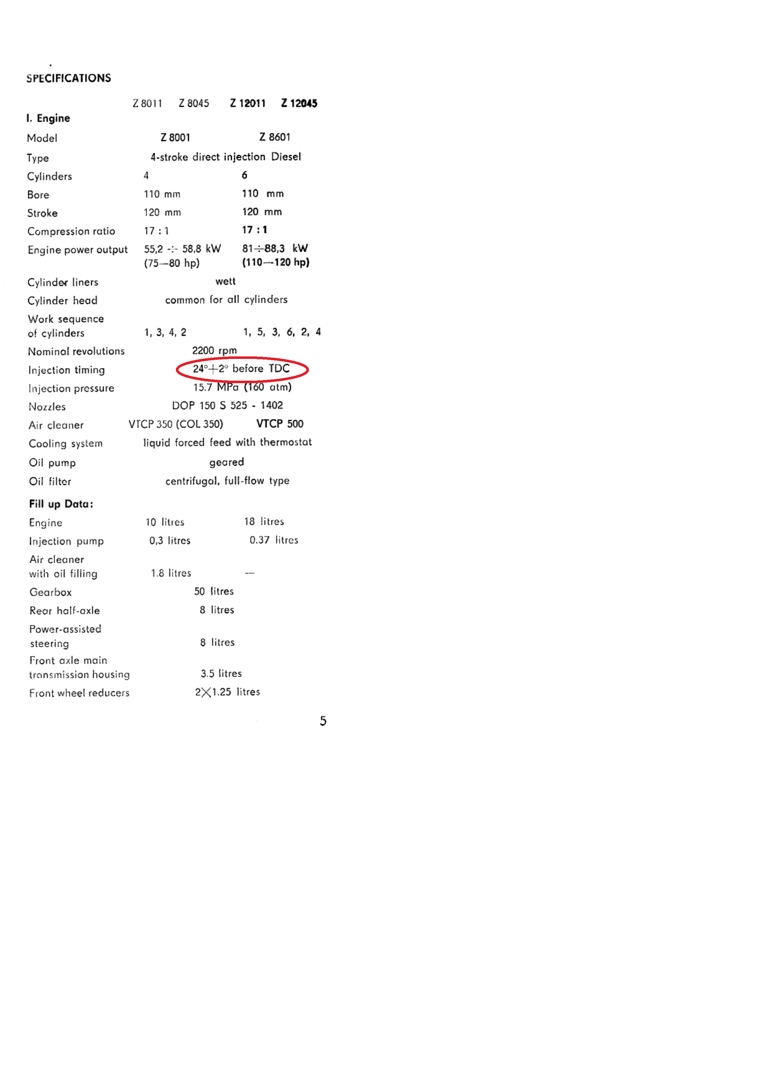

Dymienie na czarno może mieć dwie przyczyny albo zbyt duża dawka paliwa, albo zbyt mała dawka powietrza. Radziłbym sprawdzić kąt wtrysku tak jak pisali wyżej, ale też spróbować odpalać go na "plaku".
Skoro jechał i stało się to podczas pracy silnika to nie możliwe aby przestawił się kąt wtrysku. Chyba, że po oddaniu głowicy i pompy z wtryskiwaczami do naprawy (końcówki zostały zmienione) awaria została usunięta ale nie złożono i nie ustawiono kąta jak się należy. Kąt wtrysku należy sprawdzić przy każdorazowym wyjmowaniu pompy z ciągnika.
Statyczny kąt 24 stopnie przed GMP, powinny być znaki na kole zamachowym lub kołek w miejscu łączenia silnika ze skrzynią biegów.
a może pompiarz założył inna zębatkę ,czy też sprzęgiełko ktoś zeszlofiwal bo był rozrząd przedstawiony .jeśli było sprawdzane wszystko to tylko tu szukalbym
