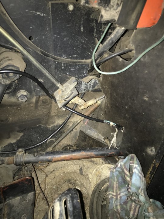

Zwisający kabelek Ursus 2812
Ostatnio zauważyłem że, pod spodem wisi jakiś kabelek. Prośba o pomoc gdzie go podłączyć oraz do czego służy.
Z objawów to co zauważyłem, że nie działają światła awaryjne i reflektor roboczy.

Piszesz o czujniku poziomu paliwa? On na schemacie ma połączenie z wskaźnikiem poziomu paliwa za pomocą pomarańczowego przewodu. Pozatym wszystkie końcówki są zajęte w wskaźniku paliwa. Ale faktycznie wskaźnik działa źle, wskazuje stały poziom od paru lat. Być może poprzedni właściciel coś pomieszał.
Andi ubaw mam  jak czytam takie tematy ,jak nie masz pojęcia to się za to nie bierz ,z tego zdjęcia widać ze to najzwyklejszy przewód  z jakiegoś urządzenia na 220v dosztukowany do czegoś gdzieś ,jasnowidza zapytaj
gdybyś konkretnie zapytał wychodzi z ... a nie działa to.... to rozumiem ,przynajmniej bym wiedzieli ze zaglądałeś
Oryginalna instalacja ursusa 3512 posiadała zasilanie  reflektora roboczego , niezależne od świateł pozycyjnych był podpięty pod gniazdo lampy przenośnej  . Ponieważ ciągnik nie jest nowy , instalacja mogła być przerabiana .
Bizulek : Instalacja jest na 99% orginalna.
Tomasz, trudno określić skąd ten przewód wychodzi. Zdemontowałem obudowę akumulatora i go wymontowałem. Ale ja nie jestem w stanie określić przebiegu tego przewodu, po prostu go nie widzę. A demontaż pozostałych osłon to jakiś koszmar. Chyba bez zdjęcia kabiny się nie da, ale mogę się mylić.

Lampka ostrzegawcza niskiego ciśnienia w układzie pneumatycznym. Na 90% masz wyłamane łapki od czujnika- standard w tych ciągnikach jak chociaż raz był w lesie

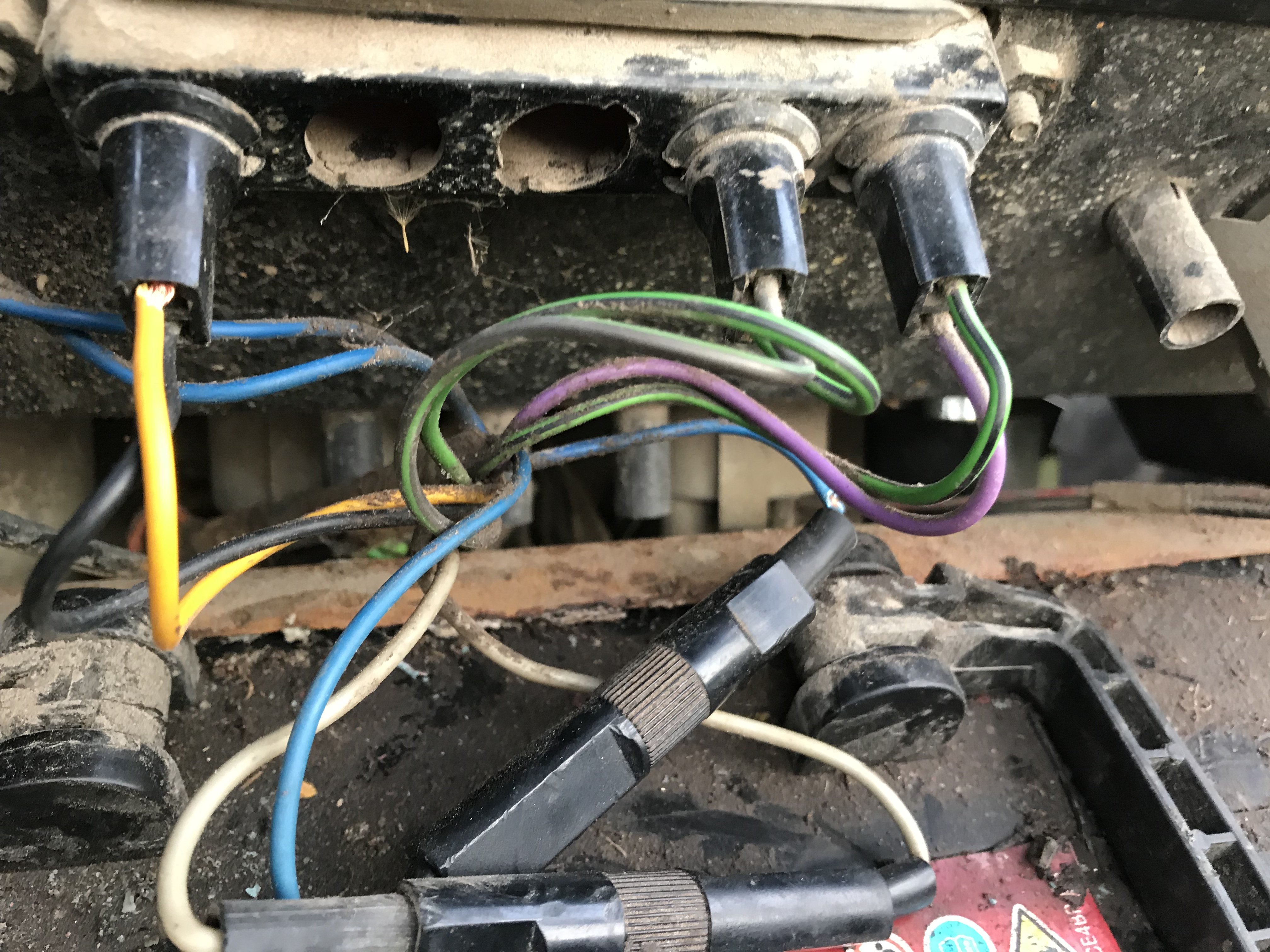

Na zdjęciu mam 3 lampki kontrole i dwa wolne miejsca. Czy ktoś się orientuje ile powinno być.
